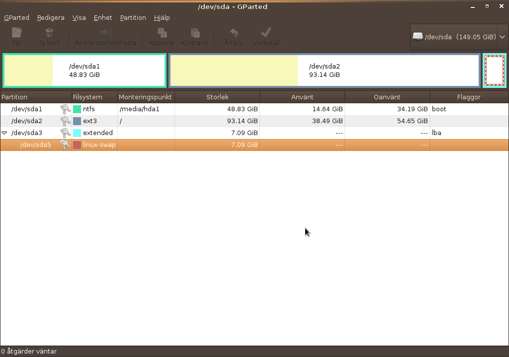

Jag har nu använt Ubuntu ett tag och är fantastiskt nöjd. Jag skulle därför vilja partitionera om hårddisken för att minska utrymmet för Windows XP och skapa mer utrymme för Ubuntu.
Jag blir dock inte riktigt klok på hur man gör.
Cirkus 48 gb av hårddiskens totala 150 gb används just nu till Windows XP. Vilket slöseri med hårddisk...
Merparten av hårddisken avsedd för Ubuntu går under filnamnet ext 3 (á 93.14 gb). Där återfinns även två mindre uppdelningar á 7 gb vardera som är döpta till extended samt linux-swap. Tillhör inte dessa ubuntu-partitioneringen?
Kan man inkludera allt och ett i samma partitionering ex: ext 3?

darramonde skrev: Merparten av hårddisken avsedd för Ubuntu går under filnamnet ext 3 (á 93.14 gb). Där återfinns även två mindre uppdelningar á 7 gb vardera som är döpta till extended samt linux-swap. Tillhör inte dessa ubuntu-partitioneringen?
Jag tror inte att det är två partitioner om vardera 7 gb, utan det är egentligen samma partition (alltså totalt 7 gb). Det är din swap, vilket är det samma som växlingsutrymmet. Jag tycker att det låter som att 7 gb är en mycket stor swap, man brukar rekommendera dubbelt så stor swap som man har ram, men det blir också mer och mer onödigt att ha stor swap ju mer ram man har, så man får göra någon typ av avvägning där. För att hibernation skall funka måste man dock ha minst så stor swap som man har ram. Ext 3 är förövrigt inget namn, utan den typ av filsystem som du använder.
darramonde skrev: Kan man inkludera allt och ett i samma partitionering ex: ext 3?
Nej, swapen skall ligga för sig själv på en egen partition, men den behöver förmodligen inte vara så stor alltså.
Om du vill minska utrymmet på din xp-partition kan du göra det, och sedan utöka utrymmet på din Ubuntupartition i motsvarande grad, dock kan det vara riskabelt att göra detta om partitionerna har ett windowsbaserat filsystem (vilket det ju är frågan om i det här fallet) och man måste vara mycket noga med att defragmentera dem ordentligt innan man över huvud taget börjar tänka på att göra så med fat, eller ntfs partitioner.

Med andra ord: jag bör ändra partitionen med samma program som jag tidigare använt (Partition Magic) i Windows XP?
