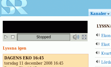

Såg det ut så här?
Valde du Real Player i SRs Inställningar? Och/eller väntade du på att bufferten skulle fyllas, kanske 20 sekunder?
Om du högerklickar den inbäddade mplayer-spelaren och väljer Preferences eller Inställningar, går det att välja alternativa Audio Output och fungerar de bättre? (Kanske måste starta om firefox när du ändrat)
