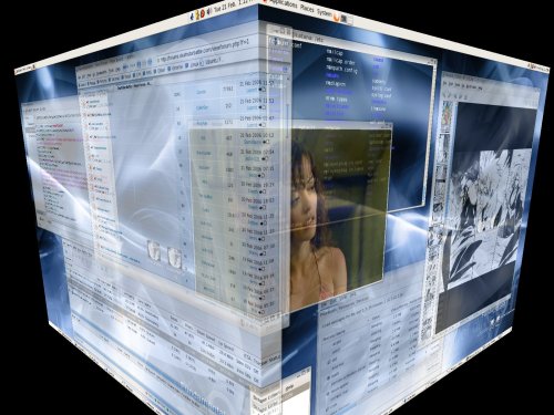

Jo jag kör Kubuntu och har CCSM installerat och kan snurra på skrivbordet men jag får ingen 3D känsla direkt. Vill att det skall vara
som tex XGL, tror jag det heter. Bifogar bild.

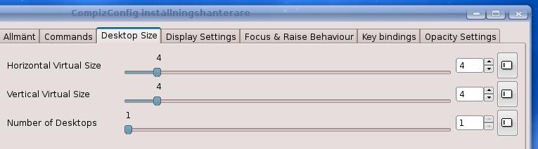

Ställde in fyra skrivbord i Kubuntu men det verkar vara svårt i CCSM, skumt? Antar att number of desktops skall vara fyra?
Bifogar bild
Cadryc
Inlägg: 3133
Ort: Arvika
Re: Coola 3D kub-effekter?
Inlägg av Cadryc »
Det är mycket riktigt som du har ställt in Horizontal Virtual Size, så har jag det med min kub. Men Vertical Virtual Size kan du sätta till 1 om du vill, som du har på bilden blir det totalt 4x4=16 arbetsytor.
