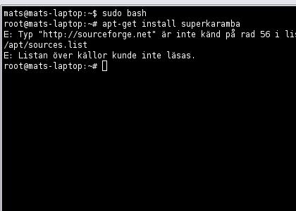

Jag har problem med just consolen. Jag har ingen möjlighet att ens hämta uppdateringar längre, har varit så en tid.
Det gör att jag inte kan installera superkaramba heller. Bifogar en skärmdump på consolen där man kan se felmeddelande - vad göra ???

Ambassadeur5000 skrev:Jag har problem med just consolen. Jag har ingen möjlighet att ens hämta uppdateringar längre, har varit så en tid.
Det verkar som om du har ett fel på rad 56 i filen /etc/apt/sources.list
För att ändra i filen skriver du detta i terminalen:
kdesu kate /etc/apt/sources.list
Tror jag... För det är väl kate ni kde-människor använder för att redigera textfiler?
Any way.. felet är nog att du lagt till en felformaterad rad i filen, ta bort den eller kommentera bort den genom att skriva ett # först på raden så ska det nog ordna sig.
/Micke
Edit: Om du inte hittar felet eller inte riktigt förstår vad du skall göra kan du bifoga /etc/apt/sources.list här så kan jag kolla på den, då kanske jag kan förklara lite bättre. /etc/apt/sources.list är förövrigt den fil som innehåller adresser till programvaruföråden. Det vill säga den fil som berättar för synaptic/apt-get/aptitude var programmen finns.

Ta bort sista raden. http://sourceforge.net
kör sedan
sudo apt-get update
sudo apt-get install superkaramba

Det är rätt fil. Gör bara så att du öppnar /etc/apt/sources.list i en textredigerare i administrativt läge (genom att skriva kdesu kate /etc/apt/sources.list eller kdesu kwrite /etc/apt/sources.list i terminalen). Radera sedan den sista raden (den där det bara står http://sourceforge.net
) och spara sedan filen. Kör sedan detta i terminalen:
sudo apt-get update
Om det funkar så borde allt vara i sin ordning nu, och uppdateringshanteraren borde fungera som vanligt (och du kan nu installera program via apt-get igen).
/Micke

Ja vad säger man? Hade jag varit tjej hade du fått en puss :-*
Du har hjälpt mig :)
Tackar o Trevlig helg
