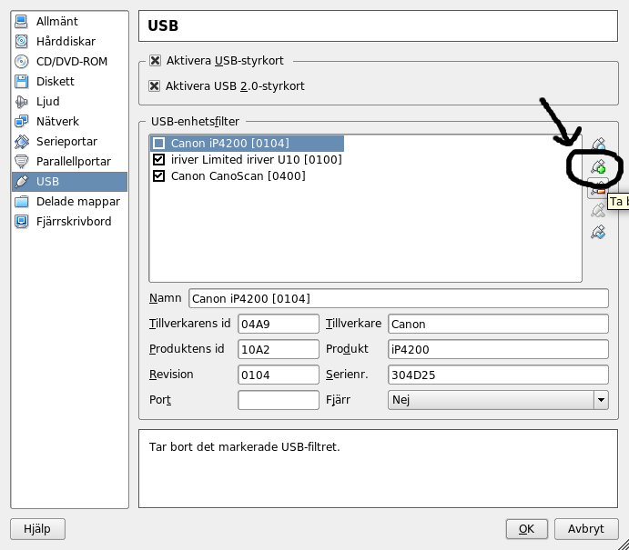

Hur får man igång skrivaren i VirtualBox ?
jag har installerat XP i VB men min usb-skrivare behandlas som luft och ignoreras totalt och vägrar att installeras ( dock fungerar t.ex usbpinnen fint). Jag har läst en del trådar om cubs och samba men får inte till det.
Någon som kan instruera mig (utförligt -betänk att vi befinner oss på sidan för nybörjare).

Detta förutsätter att det är en USB-skrivare
Så här gjorde jag:
Med XP avstängt (obs) så väljer du knappen Inställningar
Då får du följande bild.
Skärmbild-winxp - Inställningar.png (52.37 KiB) Visad 4434 gånger
-Välj USB i vänsterspalten
-Klicka på USB-symbolen till höger (med ett plus på), välj din skrivare, då får du upp den som val
i listan 'USB-enhetsfiler'
-Kryssa sedan i vid skrivaren (på min bild är den avmarkerad)
Jag har ett problem, och det är när jag använder skrivaren i VB så kommer inte Ubuntu åt den ?!?
Har väl med att bara en i taget får använda usb-porten antar jag. (jag brukar starta om maskinen de få gånger jag har använt skrivaren i VB)
Hoppas detta fungerar för dig också
/Thomas

Hej och tack för uppslaget Tomas
Lyckades dock endast bli av med skrivaren i Ubunto ,möjligen beror mina problem på att det är en gammal parallell-skrivare ansluten via en usb-adapter som i sin tur vägrar att installeras.Får nog försöka med någon form av skrivardelning -men hur?

Har lyckats få skrivaren att fungera i både Ububtu och Virtualbox / XP .
Först till skrivarservern CUPS via http://localhost:631 - la till min skrivare och såg till att den fungerade (testutskrift), i avd. serverinställningar bockade jag för de fya första rutorna.
Därefter till Virtualbox / Xp - lägg till skrivare - nätverksskrivare - http://10.0.2.2:631/printers/"mitt_
printernamn" - varefter jag kunde installera skrivaren som började fungera efter att jag testat några olika dirvrutiner
(pscript fungerade)
