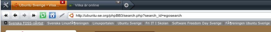

Inlägg av TForsman »
se bilden, om jag klickar på Svenska FOSS-nätet som är förövrigt konstigt skrivet ;D
Så länkar den till sidan man är på...se bild 1 när jag lägger musen på den.

Så där brukar UTF-8 se ut tolkat som iso-8859-1... På min dator ser det korrekt ut. Konstigt jag trodde webläsaren tog hand om sådant.
Re: buggar på forumet
När jag klickar på länken Svenska FOSS-nätet så hamnar jag här i forumet, men däremot så ser texten riktig ut.

mcNisse skrev:Så där brukar UTF-8 se ut tolkat som iso-8859-1... På min dator ser det korrekt ut. Konstigt jag trodde webläsaren tog hand om sådant.
Trodde jag med, men efter ha bytt till UTF-8 så ser det där ok ut. Var bara det som jag har sett som buggat så där med texten-

TForsman skrev:Om jag klickar på SvenskaSvenska FOSS-nätet
Kan nån fixa det?
Kan nån fixa det?
Vi visar bara upp den länkinfo vi får från FOSS-nätet. Det är alltså CryingFreeman du vill påtala problemet för.
Däremot så ska jag försöka titta på varför du, och säkert även andra, får länkarna i konstig teckenkodning.
