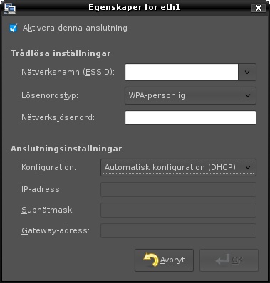

Va…? Är jag blind? Exakt var hittar du ”Aktivera roamingläge”? Jag hittar det då inte i alla fall.Christian Johansson skrev:Du borde nog under Administration -> Nätverk klicka på Egenskaper för Trådlös anslutning och för Kabelanslutning och för båda klicka i "Aktivera roaming-läge" för att låta Network-Manager ta hand om nätverk.
På min trådlösa har jag följande, när jag klickat ”Egenskaper”:

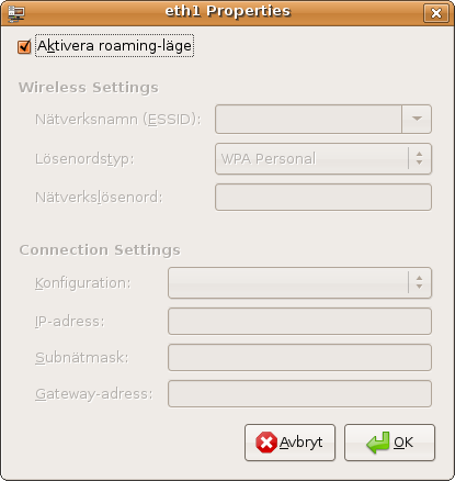

Re: WPA nycklar och Ubuntu
Så här ser det ut för mig (alla andra inställningar är bortskuggade när man har aktiverat roaming-läge):
