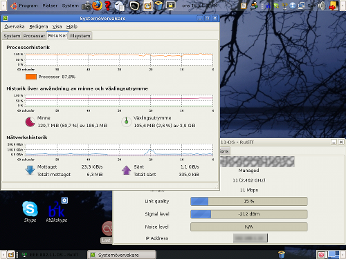

Fick visserligen uppgradera min brandvägg från m0n0wall 1.233 till 1.3b13, men nu funkar det!
För dem som inte vet, så är m0n0wall en brandvägg byggande på FreeBSD men med konfiguration i en xml-fil.
Tänkt är systemet mest för små inbyggda enheter, men det funkar fint att köra från CD-avbild + diskett också, speciellt om man inte har så höga krav på systemet :)
Fick låna en D-link DWG-122 rev B1 USB-sticka (där man i Linux måste kompilera en ny kärnmodul - rt2570 - från legacy CVS versionen för att få allt stöd för t ex WPA och liknande i RutilT (enklaste sättet att få det kortet att funka) - hämtas från http://rt2x00.serialmonkey.com/wiki/ind ... =Main_Page ) men här i FreeBSD räckte det med att boota cd:n och
* göra grundinställningarna,
* efter det göra kortet åtkomligt (det hittas som ural0)
(bra även om lite gammal beskrivning finns på http://www.ultradesic.com/index.php?section=40)
och ändra i nätverksinställningar med mera - för att t ex få ett separat nät för det trådlösa men samtidigt lite ssh/ftp-möjligheter mellan wireless- och LAN-nätet ...
-> men NU kan jag köra min fiiiina lilla Thinkpad 600X som Skype/kb2kskype-server OCH bärbar dator där man faktiskt t o m kan lyssna på last.fm samtidigt! *glad*
Ett gammalt 3COM-PCMCIA-kort i Thinkpaden gör dock att hastigheten bara ligger runt 1Mbit - men i alla fall :)

Vad roligt Alatariel!
Innebär det att du är ultramobil nu?
