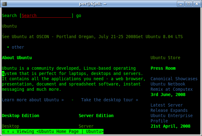

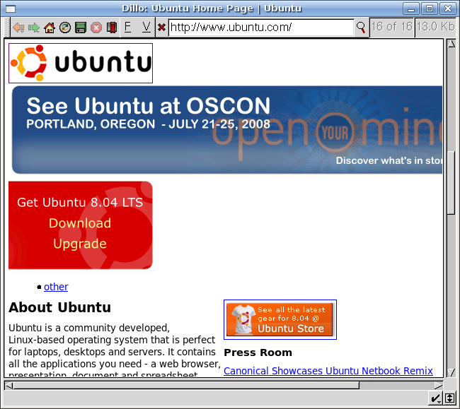

Vi bygger en portal på jobbet. Vissa grejer blir extra flashiga om man har javascript påsatt (drag-and-drop-sortering, fade-in, expandera/kollapsa texter etc.). Det är god sed att bygga en fallback till de som inte har javascript påsatt och personligen hatar jag frenetiskt sidor som inte har en bra fallback. Skulle jag själv tvingas bygga något som inte funkar utan javascript skulle jag hata mig själv (ungefär lika mycket som jag hatade mig själv när jag jobbade som telefonförsäljare - en del av min själ dog då).
Efter att ha testat Damn Small Linux ett par gånger och kört webbläsaren Dillo (finns i repositories/synaptic) börjar jag även fundera på CSS. Dillo ignorerar all CSS (speciellt display:none som jag kör med endel för att expandera/kollapsa grejer i kombination med javascript). Jag är även en flitig användare av lynx och w3m och gillar att läsa wikipedia i terminalen och dumpa till filer man läser senare. Se screenshots av hur ubuntu.com ser ut i två av dessa.

- ubuntu.com sedd med w3m
- w3m.png (45.18 KiB) Visad 1796 gånger
- ubuntu.com sedd med dillo
- dillo.png (121.5 KiB) Visad 1794 gånger
