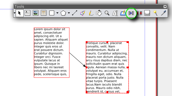

Jag har använt Scribus lite grann och det funkar väl ok för små grejer.
En rätt elementär funktion saknas - eller i vart fall har jag inte lyckats få till det. :(
Om man har två textblock och vill ha en text som börjar i block ett och fortsätter i block två: Hur gör man?? ???
I PageMaker är det enkelt. Man klickar på texthandtaget längst ner i textblock ett och får ett monteringsverktyg som innehåller resterande text.
Nån som vet om det finns nåt liknande i Scribus??
Finns inget sånt är nog användbarheten starkt begränsad.

Du har ett verktyg som heter "Link Text Frames".
1. Markera rutan som innehåller texten
2. klicka på verktyget
3. klicka på den textruta du vill länka till.

danno skrev:Hej!
TACK för TIPSET!
Ska testa lite mer men ser mycket lovande ut.
