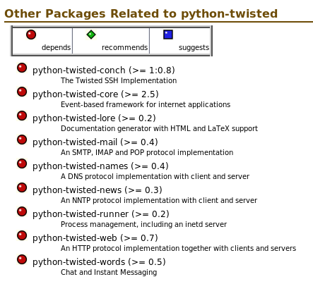

Oj, jag missade visst att du inte hade någon anslutning alls. Då får du använda mcNisses metod. De flesta deb-filer är beroende av andra paket på något sätt, som du märkte så beror din fil på paketen python-twisted och python-gnome2-extras. Och dessa beror i sin tur på andra paket, vilket kan göra det lite jobbigt att installera manuellt.
T.ex. är python-twisted beroende av python-twisted-conch, python-twisted-core, python-twisted-lore, python-twisted-mail, python-twisted-names, python-twisted-news, python-twisted-runner, python-twisted-web och python-twisted-words. Så du måste ladda ner dem också. Paketet python-twisted-core är i sin tur beroende av python-twisted-bin... Ja du förstår att man helst har en dator till att hålla reda på detta...
Om du kör sudo apt-get install python-twisted python-gnome2-extras i en terminal (Program/Tillbehör/Terminal) så får du en lista på vad som saknas på just din dator. Och när du anger lösenordet så syns inget på skärmen, helt normalt. När du har listan kan du ladda ner alla nödvändiga filer manuellt.

Ett beroende är vad ett visst paket behöver för paket intsallerade att kunna installeras. Jag tog ett snapshot från packages.ubuntu.com
Jag tog dit paket pythen-twisted som exempel...
Det listar några paket som "depends", de paketen måste vara installerade för att du ska få ditt paket.
python-twisted-core
python-twisted-lore
python-twisted-mail
python-twisted-news
python-twisted-web
Var och ett av dessa paket kan ha ytterligare beroenden...
