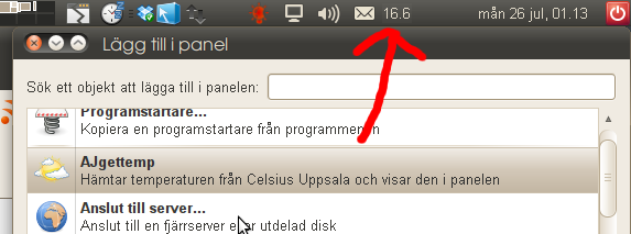

Re: EFTERLYSES: gnome-panel-applet temperaturhämtarprogram
Det kanske är en lite gammal tråd men...
Jag har själv känt samma behov och hackat ihop en panel-applet som hämtar temperaturen från den här sidan:
http://celsius.met.uu.se/flogsta/flogstaobs.html
Vilket passar mig bra då jag bor i Flogsta i Uppsala.
Den enkla lösningen var väl egentligen att jag först knåpade ihop ett perl-skript som via en siddumpning från lynx och ett reguljärt uttryck plockar ut och skriver ut temperaturen (i terminalen). Sedan anropar panel-appleten det skriptet och visar temperaturen (uppdaterar den var femte minut eller när man trycker på den dessutom).
Jag postar koden här:
gettemp (perlskript)
panel-appleten (baserad på instruktioner här)
Den nödvändiga .server-filen:
Det hela ska kompileras enligt instruktionerna här
Jag måste erkänna att det här verkligen inte är något jag är bra på och jag kommer knappt ihåg hur den där programmeringen som jag gjorde för ett halvår sen går till. Men perl-skriptet har jag fått ändra på någon gång och det är desto lättare.
- Skärmbild-4.png (29.57 KiB) Visad 5245 gånger
