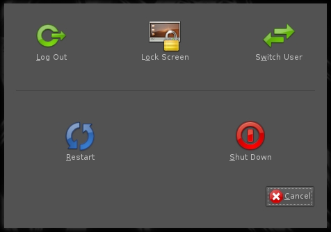

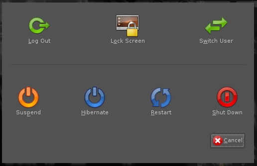

Här kommer två bilder som illustrerar hur problemet ser ut just nu. Det har varit så här ganska länge nu. Detta är vad jag gör:
  • Starta datorn
  • Logga in
  • Klicka på avstängningsknappen upp i högra hörnet
  • Det kommer nu att se ut så här:
  • Klicka "Avbryt" eller "Cancel" (när jag gjorde skärmdumparna hade jag loggat in med engelska som valt språk, för att kunna ta skärmdumpar att bifoga till en engelskspråkig e-postlista).
  • Klicka på avstängningsknappen upp i högra hörnet ännu en gång.
Visst, problemet saknar egentligen helt betydelse eftersom jag ändå inte använder de saknade knapparna, men det stör mig ändå grymt mycket att det inte fungerar som det borde.
