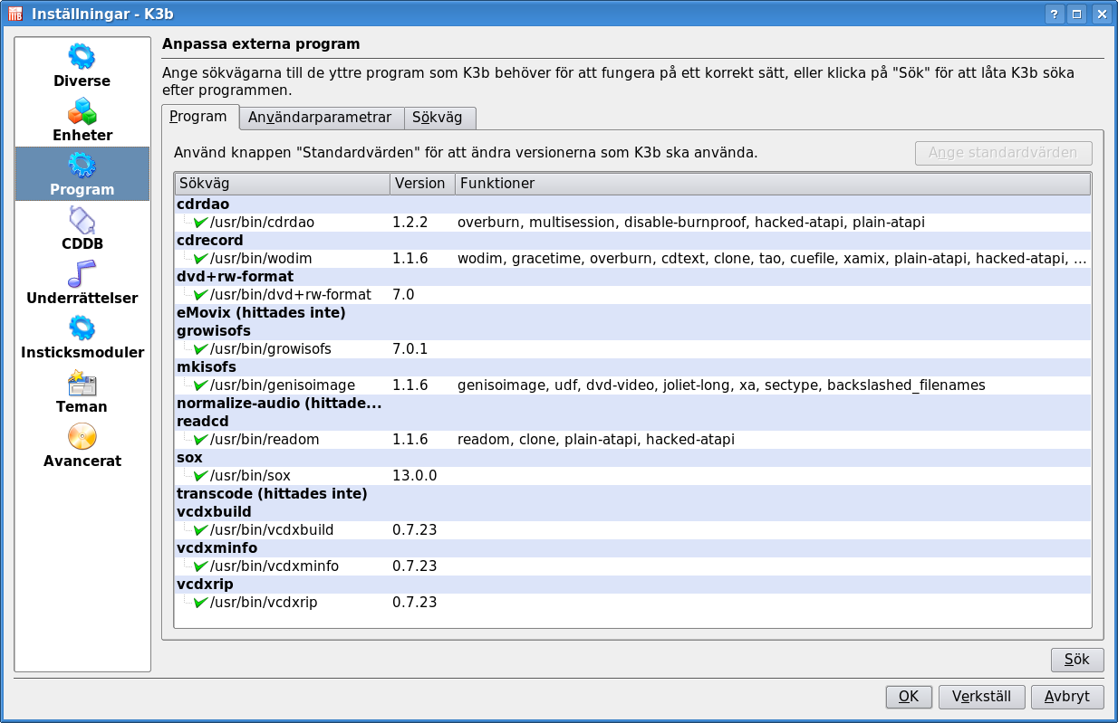

vad får du fram om du väljer
Inställningar - anpassa k3b - program?
bör se ut ungefär så här:
vissa program har jag inte installerat eftersom jag knappast kommer behöva dem ...
installera annars de program som saknas och försök igen ...
OM det nu är saknade program som strular ...
- k3b
- k3b.png (132.82 KiB) Visad 801 gånger

Aha. Det visar sig att jag inte har de sista programsnuttarna. Det står
not found istället för en grön bock.
Hur installeras dessa ?
Dessutom har jag en engelsk version, (engelska rubriker och text),
kan det betyda något ?
Hoppfull !
Hoppfull !
