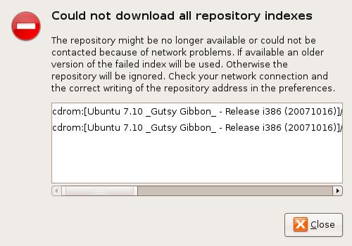

Nu till min fråga i alla fall: När jag försöker lägga till program(tex ubuntu restricted extras) får jag bara konstiga meddelnaden.
De börjar med "The list of applications is not available - click on reload to load it. To reload the list you need a working internet connection".
När jag sedan tryckt refresh verkar den ladda ned nåt lite snabbt med avbryts med ett till felmeddelnade. Tog en screenshot på den och hoppas ni kan hjälpa mig.
Mvh. Micke

Du behöver bocka av i dina mjukvarukällor att inte använda CD-skivan där. (System / Administration / Sofrware Sources).
Du kan posta din sources.list här så får vi kika på den med.
gedit /etc/apt/sources.list

Tackar så mycket, de hjälpte. Så nu funkar allt bra.. Tror inte jag behöver posta source-listan då.. Återkommer om de är nåt annat som skulle krångla.. :P
