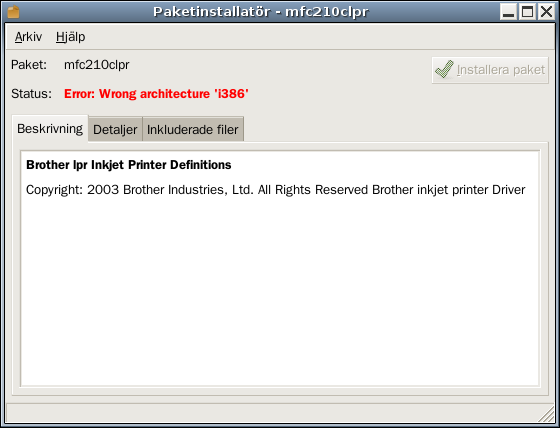

tog stopp vid lpr :(
Skärmbild-Paketinstallatör - mfc210clpr.png (29.01 KiB) Visad 1998 gånger
Re: Brother dcp-315cn
Du råkar inte ha 64-bitars versionen av Ubuntu? DEB-filen är för x86 arkitekturen.

Hund skrev:Du råkar inte ha 64-bitars versionen av Ubuntu? DEB-filen är för x86 arkitekturen.
Jo, jag tror att han har det men på brothers sida hänvisar de till att man installerar och sedan skapar symlänkar till de biblioteken som 64-bitarsversionen vill ha. Finns det sätt att tvinga installation med dpkg?
