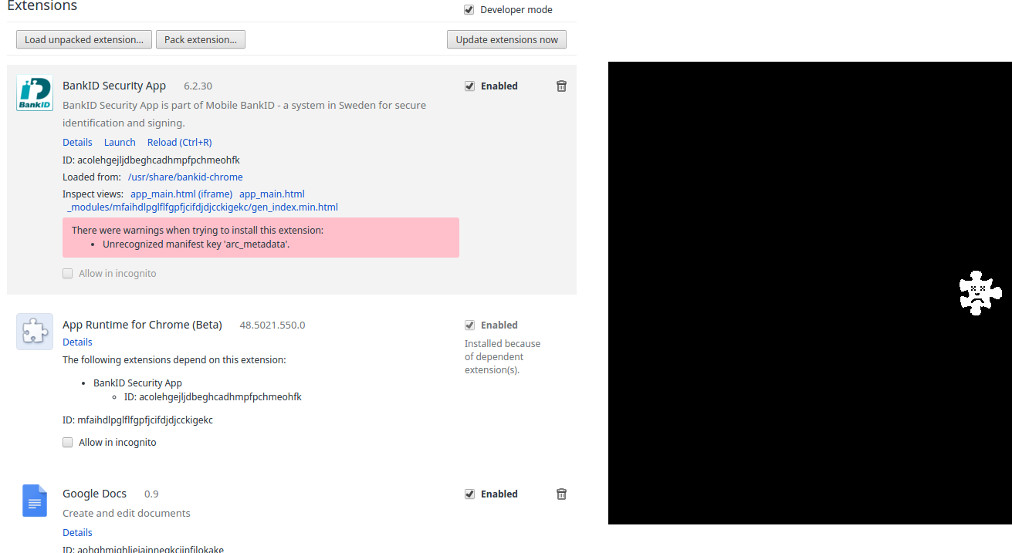

jag har följt guiden
https://wiki.ubuntu.com/SwedishTeam/Sup ... gle_Chrome
och får som bilden visar. Jag kör linux mint 64 bitars 17.3

Re: BankID variant -Mobilt BankID i Linuxdator
Hej Gunnar
och tack
det hjälpte inte, fortfarande ledsna pusselbitar
Jag har klippt ur ett avsnitt ur bankid appens debugg fönster, det verkar vara
console.error('Plugin not ready');
som är glädjedödaren här, ska forska vidare
nu ger terminalen:
[6907:6907:0127/220719:ERROR:sandbox_linux.cc(338)] InitializeSandbox() called with multiple threads in process gpu-process
[1,1324718592:21:07:20.246632] Native Client module will be loaded at base address 0x00004ff400000000
E/libcommon: nacl_list_mappings failed with errno:38
minidump: Caught crash: tid=3
Det där "ERROR:sandbox_linux.cc(338)" verkar oroväckande, eftersom BankID-appen skall köras i en s.k. sandlåda. Kan dock inte säga säkert om det hänger ihop med att det kraschar för dig.
Jag kan inte upprepa problemet på en uppdaterad Ubuntu 14.04.
$ dpkg-query -W google-chrome*
google-chrome-stable 48.0.2564.97-1
$ uname -r
3.13.0-77-generic
Vilken version av google-chrome respektive linux använder du?
$ uname -r
3.13.0-77-generic
jag har
3.19.0-32-generic
och
google-chrome-stable 48.0.2564.82-1
kör linux mint 17.3 64bit
3.19.0-32-generic
och
Trevligt att höra. Tack för rapporten!woodswe skrev:Det fungerar Ok för mig nu, men jag är inte säker på vad det var som hjälpte.
Tror i alla fall att det var då jag bytte till Oracles virtual box 5.0.2 som det gick igång.
Borde inte vara något problem. Kärnan är (ungefär) den som ingår i Ubuntu 15.04.tompa_82 skrev:jag har
3.19.0-32-generic
och
Vi vet att BankID genom Chrome generellt funkar i Linux Mint, så det i sig bör också vara ok.tompa_82 skrev:kör linux mint 17.3 64bit
Har du prövat att starta Chrome med flaggan som JoWa föreslog?
google-chrome --gpu-sandbox-start-early
Själv får jag det dock inte att fungera; det tidigare felmeddelandet ersätts av allehanda andra felmeddelanden.
@JoWa: Testade du själv att använda flaggan? Om jag förstår det rätt från den issue du länkade till, så var inte --gpu-sandbox-start-early en komplett workaround. Vidare tycker jag det verkar som om sandlåde-problemet gäller vissa grafikprocessorer, dock ej Nouveau eller NVIDIA.
@tompa_82:
- Vilken grafikprocessor använder du?
- Om du startar Chrome, och anger chrome://gpu i adressfältet, så bör du under "Driver Information" se en ruta med "Sandboxed". Är värdet där "true" eller "false"?
Jag har ett ATI-kort som använder sig av fglrx drivrutiner installerat via ubuntus/mints "Driver Manager" program, det gick som smort att installera automatisk, men kan det vara det som förstör nu för sandlådan? det står nämligen
Sandboxed false
nu under Driver information på sidan chrome://gpu
plus att det längst ner på samma sida står:
Log Messages
[4292:4292:0128/224354:ERROR:sandbox_linux.cc(338)] : InitializeSandbox() called with multiple threads in process gpu-process
Sandboxed false
Log Messages
Det var vad jag misstänkte - innan jag hade sett serafims inlägg. Nu är jag (ännu) mer osäker.tompa_82 skrev:Jag har ett ATI-kort som använder sig av fglrx drivrutiner installerat via ubuntus/mints "Driver Manager" program, det gick som smort att installera automatisk, men kan det vara det som förstör nu för sandlådan?
Om du inte redan har gjort det, föreslår jag att du läser igenom den "issue" som JoWa länkade till. Det var den som ledde mina tankar åt det hållet.
tompa_82, skicka utmatningen från chrome://gpu hit så ska vi kanske kunna hitta felet.
Även alla data om drivrutinen för grafikkortet vore bra.
Hittade tillbaka till denna tråd nyligen, och tänkte prova, men det har inte gått så bra: Får felmeddelande redan när jag försöker lasta ned app runtime for chrome, och sedan alfabetssoppa när jag försöker öppna bank-id-filen. Någon som råkat ut för detsamma?
Ubuntu 12.04.3; 32-bit.
Linux Mint 17.3; 64-bit
