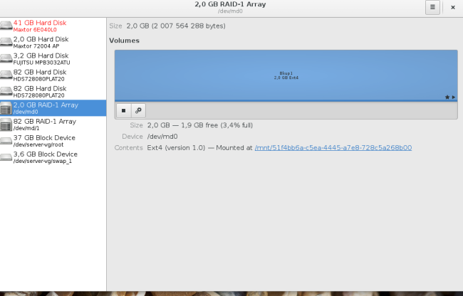

Ändra namn på monterings punkt
Inlägg av skalman65 »
På mina raid arrayer så har jag ett ganska jobbigt namn.
vilket framgår av bilden nedan i Gnome disks
Så idag måste jag i terminalen knappa bokstavs o siffer kombinationen för att gå till
dev/md0 heter även Bkup1
Vill då byta monteringsnamn på den för lättare åtkomst via terminalen etc...

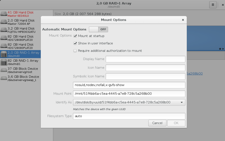

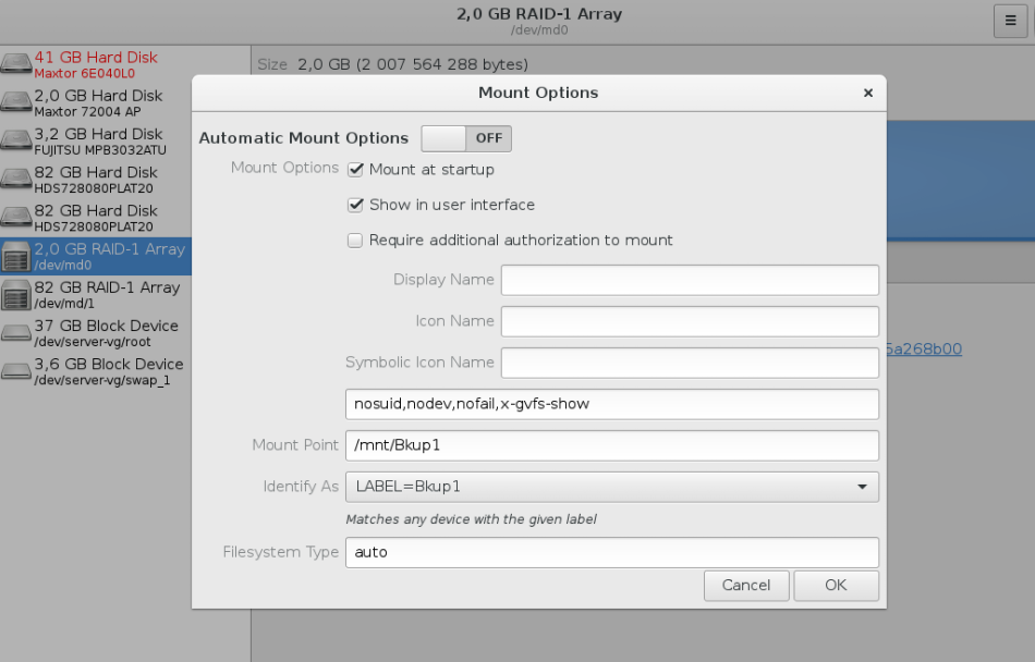

kan jag då bara göra så här.
att via inställnings möjligheter via "kugghjulet"
Gå in via "Identify As" och ändra den till
"LABEL=Bkup1"
för att sedan redigera fstab
