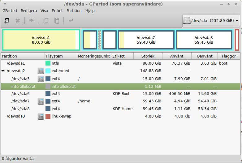

Utifrån din skärmbild verkar du ha bootflaggan satt på sda7, vilket inte ser rätt ut. Bootflaggan ska vara satt på den partition som datorn ska boota upp med.
I min maskin har jag följande uppdelning av partitioner:
/dev/sda1 Windows Vista med bootflaggan på
/dev/sda2 Utökad partition
/dev/sda5 Root partition
/dev/sda6 Root partition för KDE (Ej installerad ännu)
/dev/sda7 Home partition
/dev/sda8 Home partition för KDE (Ej installerad ännu)
/dev/sda3 Swap
Att jag har /dev/sda6 samt /dev/sda8 beror på att jag tänkt installera något med KDE i dessa och har förberett för detta.
Kollar jag vidare på min swap partition ser den ut så här.
Det är ingen flagga satt och du borde inte heller ha någon flagga för din swap partition. Däremot behöver du ha bootflaggan aktiverad, men den borde ligga på någon av dina Windows partitioner, antingen /dev/sda2 (Recovery) som du hade i din första skärmbild från GParted eller på /dev/sda3 som verkar vara din Windows 10 installation.
Om du inte aktivt hade slagit på bootflaggan för /dev/sda2 som det såg ut i din skärmbild, är det nog den som ska ha bootflaggan på. Föreslår att du ändrar tillbaka till den.
Innan du tar bort /dev/sda7 bör du först uppdatera /etc/fstab i bägge dina Ubuntu installationer och där kommentera bort raden för /dev/sda7 samt kolla att det finns en rad för /dev/sda8.
När detta är genomfört, starta om datorn och kontrollera att bägge dina Ubuntu OS går att boota upp och logga in.
Därefter ska det bara vara att ta bort /dev/sda7 och du bör inte få upp något felmeddelande med Grub (Detta förutsätter att du inte har bootflaggan satt på /dev/sda7).

Nåväl, detta är inte till någon hjälp för dig Tjadden, men jag skulle behöva få se en bild från GParted hur din hårddisk är partitionerad nu efter du tagit bort /dev/sda7.
Kan du boota upp din maskin med en USB Live Pinne eller en Live Skiva och välja "Prova på Ubuntu"
Därefter när du kommer in till skrivbordet startar du GParted och tar fram hur din hårddisk nu är partitionerad. Jag misstänker att något mer utöver Swap har blivit ändrat för dig, då du får detta felmeddelande vid uppstart.

Har du möjlighet att ta en ny skärmbild från GParted hur din hårddisk nu är partitionerad för att kunna utesluta ev. andra felkällor?

Nemo skrev:Har du möjlighet att ta en ny skärmbild från GParted hur din hårddisk nu är partitionerad för att kunna utesluta ev. andra felkällor?
Partitioneringen ser likadan ut som förut, enda skillnaden är att att dev/sda7 swap finns inte kvar.
gå till sid 2 så hittar du partitioneringen.

Tjadden skrev:Partitioneringen ser likadan ut som förut, enda skillnaden är att att dev/sda7 swap finns inte kvar. gå till sid 2 så hittar du partitioneringen.
Jo, jag vet att det finns en bild på sidan 2, men nu efterfrågade jag en bild över hur den ser ut nu efter du tagit bort sda7. Jag har inte fysisk tillgång till din dator och en bild från GParted skulle enkelt kunna utesluta andra möjliga felkällor till ditt problem.

Tjadden skrev:Men jag gör så här, en ominstallation, för att kanske komma till rätta med problemet. Men jag tänker använda en Swap till varje OS. Jag tror inte riktigt på att min dator klarar av en Swap för alla OS?
Det är din dator och du väljer själv hur du vill göra. Allt du har på datorn finns kvar och det behövs varken flera swap eller någon ominstallation för att få igång det igen.
Vill du trots detta göra en ominstallation med flera swap partitioner, så är det helt ok för mig.
Tjadden
Inlägg: 1606
Re: Hur går det till att endast använda en Swap för olika OS
Inlägg av Tjadden »
Nemo skrev: Jag får inga svar från dig om du kommer in i Grub konsollen eller var det tar stopp någonstans.
Jag hittar ingen Grub konsoll för linux, vilket jag tydligen förklarat obegripligt och frågat lika obegripligt?
Nemo skrev:Det är din dator och du väljer själv hur du vill göra. Allt du har på datorn finns kvar och det behövs varken flera swap eller någon ominstallation för att få igång det igen.
Tjadden
Här är det som har satt min erfarenhet om Swap och Grub.
Tidigare så hade jag en Swap för varje OS och någon fördröjning av uppstarten fanns inte.
Men så gjorde jag en manöver, tack vare Tucken som sa det räcker med en Swap för fler OS
vad bra och kanske jag också kan få bestämma i vilken ordningsföljd jag ville ha mina OS?
Jag tog bort ett av fyra OS. Efter den manövern fick jag ett OS som tog lång tid att starta upp.
Jag märkte efter många om och men det trögstartade hade inte någon aktiverad Swap, utan det andra OS swap såg till att hjälpa till med uppstarten.
OK. tänkte jag, man får försökte aktivera det tröga OS Swap. Men det hände ingenting. Jag tar bort detta OS Swap, men någonting visade på att har gått fel. Eftersom jag fick Grub error och kom inte in i datorn. Här svek mitt minne mig och gör en felaktig inställning i boot, jo jag hade markerat för att spara den inställning. När jag märkte att jag inte kunde starta upp datorn så, gjorde jag en ominstallation och nu har jag märkt, att den tröga uppstarten gav sig på mitt befintliga korrekta OS! Men nu har jag en allvarlig fundering på att grub blir stört av Win 10. Tidigare hände det att jag kom in i mina två Linux OS men inte i Windows, just det Grub error för Windows!
