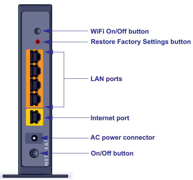

Tjadden skrev:Säg så här, med detsamma kabeln sätts in i Bredbandsboxen så lyser info-knappen och där står att kontrollera kabeln m.m.
Det finns 5 portar på baksidan om din router. 1 för inkommande nätverkskabel och 4 utgående från routern till anslutna nätverksenheter.
Baksida Router WNR2000v4
Är det möjligt att kabeln från bredbandsboxen råkat hamna i någon av LAN portarna istället för i Internet porten med följd att routern ger information om att kontrollera kabeln, då den inte får någon inkommande signal?
