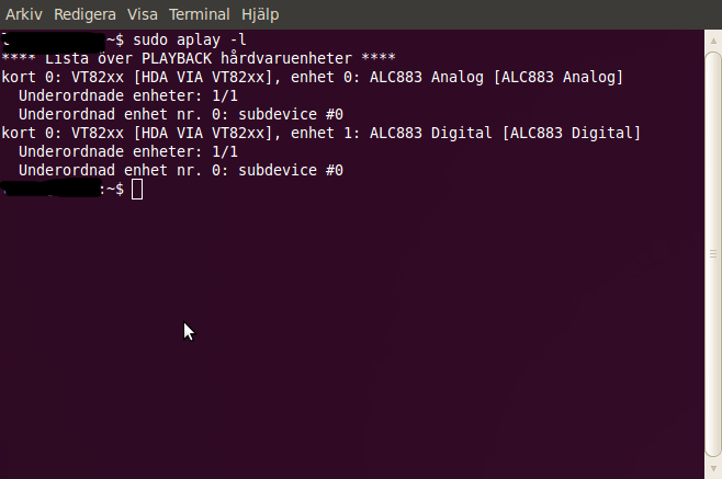

Kör en aplay -l även i Lucid...... inte en särskilt trevlig bugg om kärnan missar ett ljudkort.... :P
Hylas
Inlägg: 1511
Re: Ubuntu 10.10, Maverick Meerkat, Beta
Inlägg av Hylas »
I lucid ser det ut så här:
Inga problem :)
pun
Inlägg: 5317
Inlägg av pun »
Hylas skrev:I lucid ser det ut så här:
Inga problem :)
Jo med en snabb googling så ser jag problem.... :P
Misstänker att det här blir olöst efter att även ha kollat buggar som blivit för gamla, fixen i Lucid verkar man ha tappat i Maverick... :P
