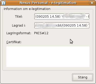

Får tyvärr nästan samma fel fortfarande, blir tekniskt fel när jag skapar det. Dock så kraschar inte Nexus Personal nu, jag får sätta ett lösenord.
När jag kollar på det jag skapat verkar det ofullständigt.
Screenshot-Nexus Personal - e-legitimation.png (22.69 KiB) Visad 6539 gånger
Jag kör Jaunty Alpha så det är möjligt att det sätter käppar i hjulet. Skall testa med en 8.04 snart.
