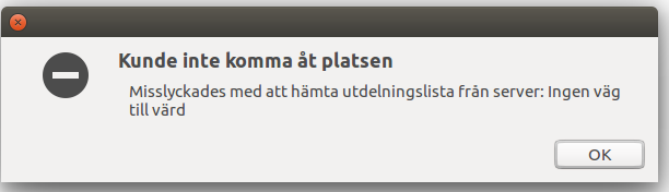

Har nu efter lång tid startad upp server och konfigurerat så att båda mina raid enheter fungerar.
Redigerat smb.conf så att de skall delas ut vid start.
Inga felkoder med "testparm"
men när jag kontrollerar att ansluta via andra datorer så får jag följande felmeddelande
när jag klickar för att öppna aktuell arbetsgrupp
Ligger detta fel på servern (router) eller på den lokala datorn?
skalman65
Inlägg: 1051
Ort: Kalix
Re: Mitt serverbygge - Raid fråga
Inlägg av skalman65 »
hittade felet i routern, så nu fungerar utdelningen.
