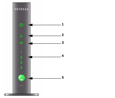

Det skulle underlätta vidare support om du talar om hur var och en av nedanstående indikeringar 1-5 lyser, eller inte lyser, på din router. Vilken färg lyser de med? Lyser de med fast sken eller blinkar de?
Nu, efter att du startat om routern, vad får du ut om du kör
sudo dhclient -v
i terminalen?

Som sagt var, det skulle underlätta mycket om du ville svara på de mycket enkla frågor jag ställde här: http://ubuntu-se.org/phpBB3/viewtopic.p ... 29#p479429
Det borde inte ta mer än två minuter för dig.

Jag tar min fråga igen eftersom du verkar missa den:

HakanS
Det var en bra förklaring, Inga lysen blinkade eller flyttade på sig!

Tjadden skrev:Inga lysen blinkade eller flyttade på sig!
Vad är svaret på de andra frågorna?
