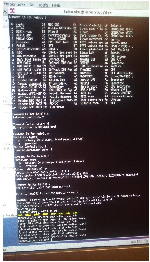

Körde fdisk på sda och n och trodde att jag skulle behöva göra det på sdc, sdd och sde också, se blid ovan.
Är inte det skumt?

PeterX skrev:Körde fdisk på sda och n och trodde att jag skulle behöva göra det på sdc, sdd och sde också, se blid ovan.
Är inte det skumt?
Nej, inte alls. Har du bara en disk i maskinen kommer den troligen heta /dev/sda. Har du ytterligare en disk ansluten heter den troligen /dev/sdb.
Vad får du för resultat om du öppnar ett Terminalfönster och skriver
sudo fdisk -l
Klistra in resultatet från ovanstående kommando som text i denna tråd, så får vi veta vad du har för olika diskar och deras storlek.

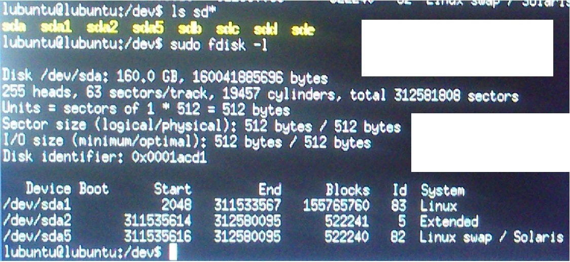

Så där ser resultatet ut för
ls sd*
och
sudu fdisk -l
Ser ni något konstig så hojta!

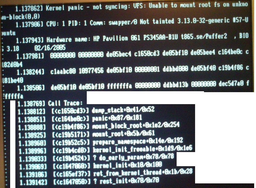

Nu boot:ar datorn ungefär var tredje gång från live-dvd:n resten av gångerna ser det ut så här.

PeterX skrev:Så där ser resultatet ut för
ls sd*
och
sudu fdisk -l
Vad jag kan se har du en hårddisk (/dev/sda) på 160 GB. Den har 3 partitioner
/dev/sda1 på 155 GB (Primär partition)
/dev/sda2 på 0.5 GB (Utökad partition)
/dev/sda5 på 0.5 GB (Swap partition)

PeterX skrev:Nu boot:ar datorn ungefär var tredje gång från live-dvd:n resten av gångerna ser det ut så här.
Jag återkommer väl möjligen till vad jag sa tidigare om att se över din dvd-läsare.
Har du provat att rengöra den?
Du har ingen annan enhet som du skulle kunna använda i stället?
Meddelandet "Unable to mount root fs ...", det gäller, då du kör live, just dvd:n, inte hårddisken. Och de slumpmässiga resultat du får kan möjligen indikera hårdvaruproblem.

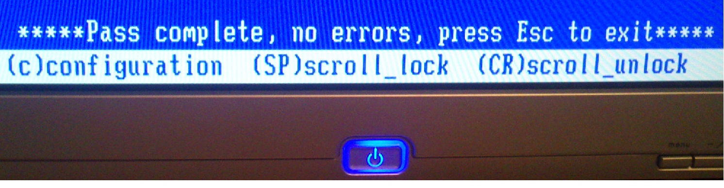

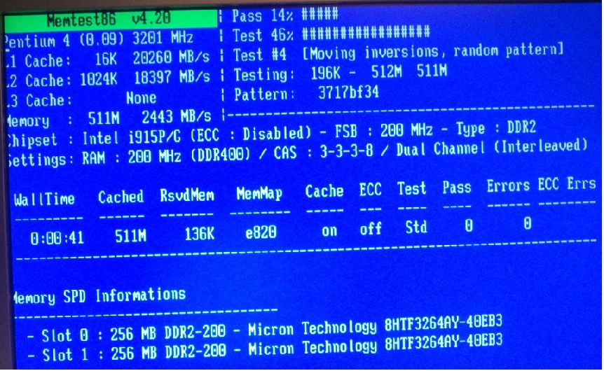

Körde minneskontrollen direkt efter språkvalet. Kollar inte den HDD?

  • Prio 2: Arbetsminnet. Det minne du har räcker nog åt Lubuntu i sig, då det väl är installerat. Men Ubuntu Wikisidorna varnar för att däremot det grafiska installationsprogrammet, Ubiquity, kan kräva mera, och hänvisar till en alternativ installationsskiva vid problem (om du inte kan uppgradera minnet).
    Å andra sidan säger ju Skalman65 att han har testat att köra det grafiska installationsprogrammet med bara 512 MB arbetsminne, utan större problem. Så grubbla inte alltför mycket över detta innan du har fixat ditt klart mer akuta problem med dvd:n/dvd-läsaren. Då du väl har en fungerande dvd/läsare är det fullt möjligt att det går lika bra för dig som för Skalman65.

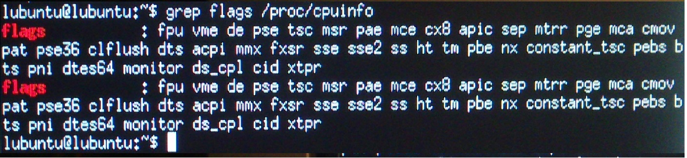

Jag kan ju inte tänka mig att det är en 64 bit cpu men jag hittar inget lm bland flags och då antar jag att det är 32 bit, eller?
