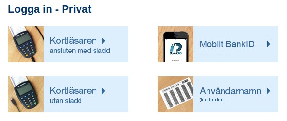

Jag har Handelsbanken och igår såg jag något nytt som inte funnits med tidigare. Se bilden nedan.
Dvs. nu finns det även möjlighet att logga in med Mobilt BankID.
Gunnar: Har du möjlighet att uppdatera Wiki sidan https://wiki.ubuntu.com/SwedishTeam/Sup ... gitimation och ta bort följande rödmarkerad text
De flesta banker stöder inloggning till respektive Internetbank med Mobilt BankID, dvs. du kan normalt använda Mobilt BankID för både bankaffärer och myndighetskontakter. Ett känt undantag för närvarande på den här punkten är Handelsbanken.
Föreslår även att följande text kompletteras med det grönmarkerade
OBS! Handelsbanken utmärker sig - i hård konkurrens - som den mest Linux-ovänliga banken. Om du har oturen att vara kund i Handelsbanken och saknar en Windowsdator för inloggning, kan det bli nödvändigt att besöka ett kontor, för att där få den aktiveringskod som krävs för att hämta själva e-legitimationen.
Eftersom även Handelsbanken tillåter inloggning med Mobilt BankID innebär det att även Linux användare kan utnyttja dess internettjänster. Visserligen kvarstår det inledande problemet att införskaffa själva Mobilt BankID, men bara för dem som saknar tillgång till en dator som kör Windows.

Det var ju en trevlig nyhet. Gjorde (ungefär) de ändringar du föreslog, Nemo. Har du förresten testat och förvissat dig om att de inte samtidigt bjuder på nya överraskningar? ;)

Gunnar Hjalmarsson skrev:Det var ju en trevlig nyhet. Gjorde (ungefär) de ändringar du föreslog, Nemo. Har du förresten testat och förvissat dig om att de inte samtidigt bjuder på nya överraskningar? ;)
Nej, inte ännu, men det skulle förvåna mig om det endast fungerade med Windows när man använder Mobilt BankID för inloggning. Fast hittar jag några konstigheter meddelar jag detta.
Din ändring, där du tog bort om den mest Linuxovänliga banken blev faktiskt ännu bättre än det jag föreslog.

Nemo skrev:Din ändring, där du tog bort om den mest Linuxovänliga banken blev faktiskt ännu bättre än det jag föreslog.
Jo.. Tycker inte den förstärkningen är motiverad längre, då den ena av begränsningarna nu har åtgärdats. Lät ändå det där med "oturen" stå kvar som en välförtjänt slänga. :)
