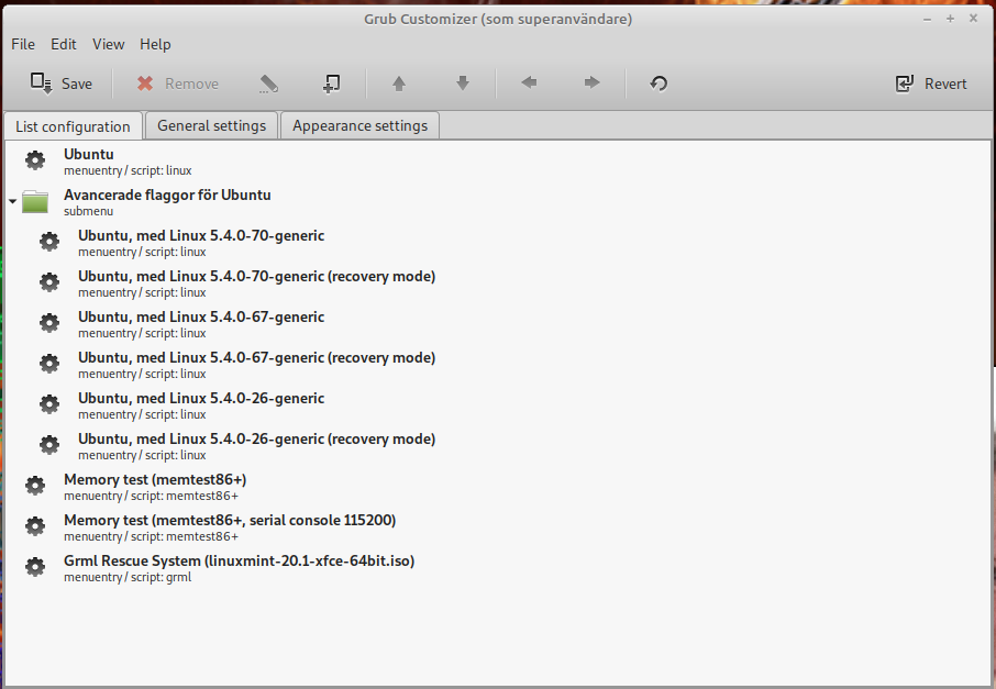

Så här ser det ut.
Skärmbild från 2021-04-03 15-23-35.png (21.33 KiB) Visad 2382 gånger
Skärmbild från 2021-04-03 15-26-55.png (86.13 KiB) Visad 2382 gånger
Re: Grub Customizer???
Ser ju alldeles utmärkt ut, om det nu bara stämmer med UUID för /dev/sdb och så också.
Startar den upp från /dev/sdb1 när du bootar också, så är nog allt helt ok...
