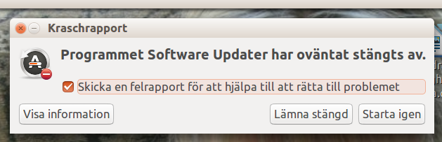

En grej ang ditt problem.
Jag minns inte i vilken version eller i vilket ubuntu det var, men där var sista fliken i "Program & uppdateringar" markerat för att skicka rapport till Ubuntu.com.
Är det så hos dig, så skulle jag föreslå att du bockar av den rutan. Kanske att du då får möjlighet till att se vad som orsakar din crasch.
Det genererar i så fall en inforuta enl bild nedan. ( en bild från 2014 ).
/tukken

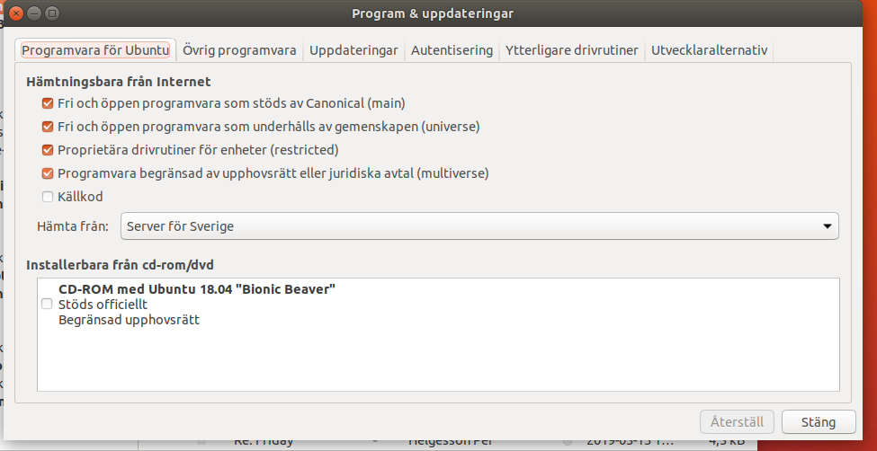

Var hittar jag "Program & uppdateringar"?Broder Tuck skrev:där var sista fliken i "Program & uppdateringar" markerat för att skicka rapport till Ubuntu.com.

Re: Problem med systemprogram upptäcktes
Min program och uppdateringar ser ut såhär
Jörgen
Jörgen
Nej, tyvärr, så är det inte det jag hoppades på. Precis som i 16.04 så. . . . Jag minns inte i vilken version eller i vilket ubuntu det var, men där var sista fliken i "Program & uppdateringar" markerat för att skicka rapport till Ubuntu.com.
Är det så hos dig
har du utvecklaralternativ där.

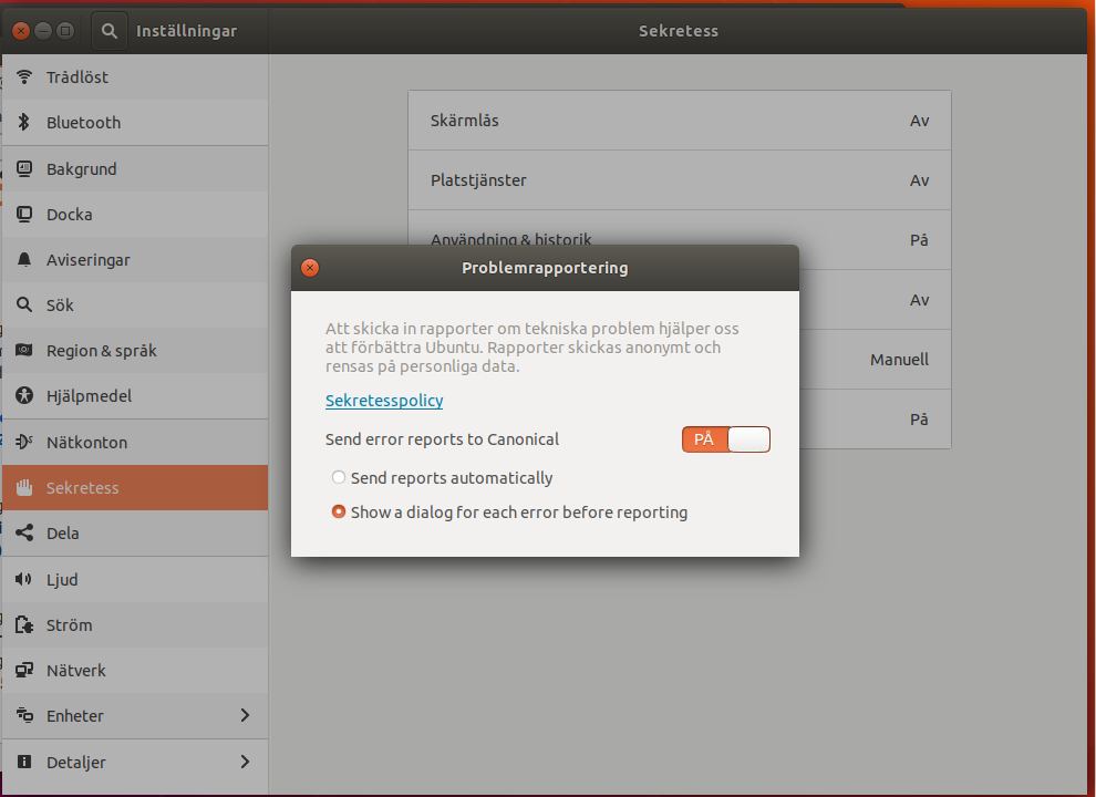

krassegrand skrev:Men jag får inte upp någon ny dialogruta efter att jag klickar på "Rapportera problem"
Jörgen
Jag tror att jag har hittat lösningen för dig. För att du själv skall kunna se felkällan innan du skickar den in centralt till Ubuntu.krassegrand skrev:Idag kom jag att tänka på att jag inte sett meddelandet "Problem med systemprogram upptäcktes" på ett tag.
Det löste sig av sig själv.
Tack ändå för engagemanget.
Vi hörs
Jörgen
Klicka på "Inställningar" (kugghjulet korsat med ett handverktyg), väl där, klicka på "sekretess" och "problemrapportering".
Klicka bort "send error reports to canonical" (kanske inte helt nödvändigt)*** men se till att nedersta alternativet är iklickat, "show a dialog for each error before rapporting".
*** Kollade om du kan behålla rapportering och ändå få felkällan till dig först och det verkar vara fallet. Men ha nedersta alternativet iklickat. Då funkar det nog ändå, vad jag kan förstå.
Nu borde det vara du, som först får se felkälllan och sedan kan fixa till en ominstallation via Synaptic som beskrivits i tråden.
Funkar inte det för dig, så först då, kan det finnas anledning att skicka felet till Canonical.
Lycka till! /tukken
Min såg redan ut såhär.
Jag provar att klick bort "Send errors to Canonical"
Jörgen
