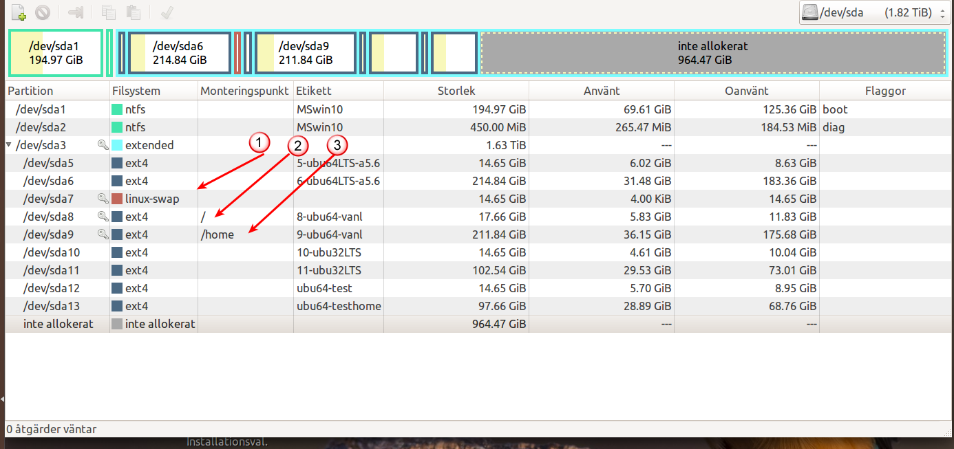

Re: Några råd; tack
u axelman skrev:Hej
Vi parttioneringen skall man ange ext 3 eller ext 4 ???
I handledningen så är ext 3 angivet.
Vad blir korrekt för mig ?
Idag är det ext 4 som är det mest vanliga.
u axelman skrev:Några andra fiduser att tänka på ???
Axelman
Att inte placera swapen så, som den är på bilden och som jag även skriver om i just denna anvisning.
Swapens storlek kan variera. Lika som övriga partitioner.
Swapen kan användas som en buffert, i den händelse att en disk/partition blir full.
Kommer man någon gång till en situation där någonting är för litet, behöver mer plats på HD:n, så är det i första hand swapen man kan begränsa, utöka, eller flytta till annan plats. Först, eller sist, på hårddisken.
Därefter blir homekatalogen något man tvingas att fundera kring.
För den gäller samma saker.
Större, eller mindre. Flyttas, eller inte.
Rootkatalogen är mestadels den som alldeles för snabbt visar sig bli för liten.
Har man plats i utgångsläget, bör man inte snåla på just rootkatalogen storlek. 15 Gb kan vara tillfyllest. (hör inom mig gnyanden . . . ;D )
Därför bör en swappartition alltid ligga för sig. I början, eller i slutet, av övrig partitionering. Rent av, hela hårddisken.
Med en stor disk, med många partitioner för flera varianter av Linux, lägger jag mestadels Swapen, väl tilltagen, antingen i början av (direkt efter windows), eller sist, på hårddisken.
Jag skrev detta också i handledningen som du kopierar bilden ifrån. Vid det skrivtillfället stod jag mellan behovet av att byta ut alla bilder i handledningen och göra om, göra mer rätt, eller behålla den minst vettiga positioneringen av swap och låta bilderna i sig, tala.
Bilden visar en dålig positionering. ;) ;D
En för liten rootpartition kan sträckas in över en stor homepartition. Och vice versa. Allt, gjort med hjälp av GParted. Likaså kan en swappartition flyttas åt ena eller andra hållet. Känn dig fri, att söka dig fram.
Detta är Linux.
Inte något annat.
Alla bollar.
Alla kulor.
Alla käglor,
är det DU,
som bestämmer över.
När du vill använda dem.
Till vad, du vill ha dem.
Inte någon program- eller operativmakare
vare sig från MS eller Mac, som låter dig ta del av
vad de anser sig ha att erbjuda.
Fortsatt Lycka Till!

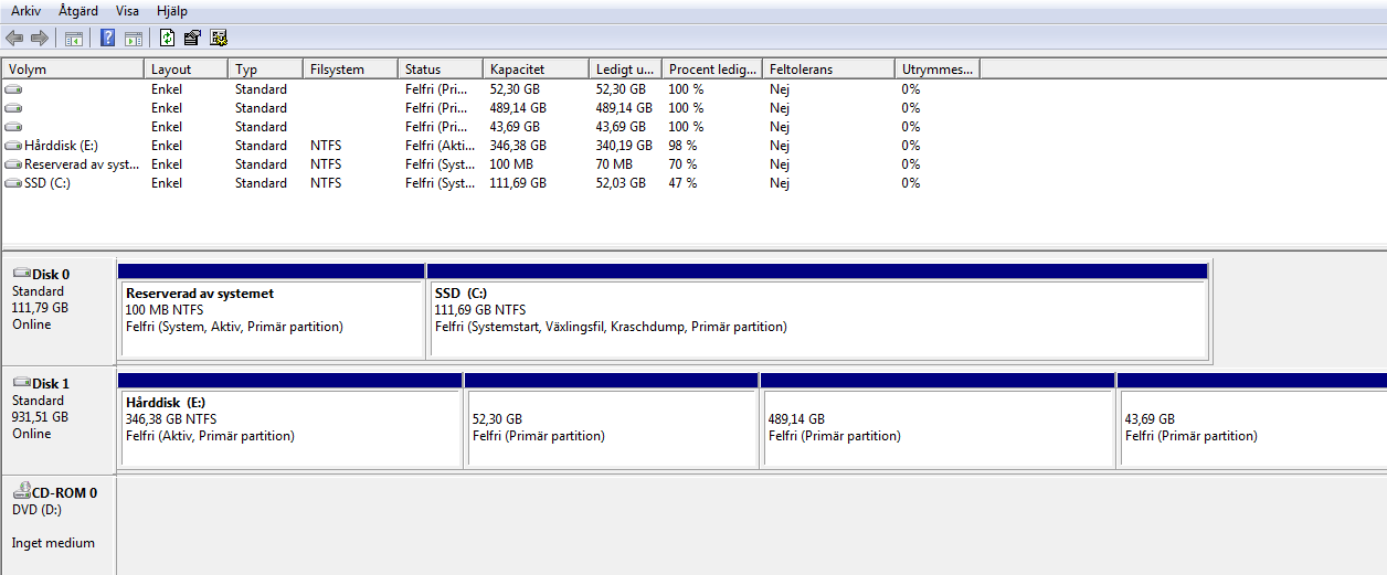

Jag skickar med en bild av partitionerna. De är väl lite onödigt stora, men det spelar väl ingen roll ?
Jag vill gärna kolla innan installationen drar igång. Det är ju inte så svårt att korrigera partitionerna nu före installationen, om något skulle vara galet.
Tacksam axelman

Jag visar en bild på en hårddisk där jag har använt två primära partitioner, två för MS-win i detta fall. Sedan har jag via GParted gjort resten av hårddisken till en s.k. extended (utökad) partition. I bilden har jag angivit tre siffror och tre pilar på EN av ubuntuinstallationerna som jag har.
Siffrorna står på en och samma rad.
Ser du längst till vänster på den raden, så ser du ' extended '. Bården runt den utökade delen (hela återstående del av hårddisken) är ljusblå i färgen. Enskilda partitioner är även mörkt blåa kring respektive.
Pilarna pekar mot swap, root samt home, för en installation.
Swap behövs bara en enda gång på disken (diskarna). Oavsett antal Linuxpartitioner.
Ha det gott och, än en gång, GRATTIS till vad du redan har åstadkommit.
