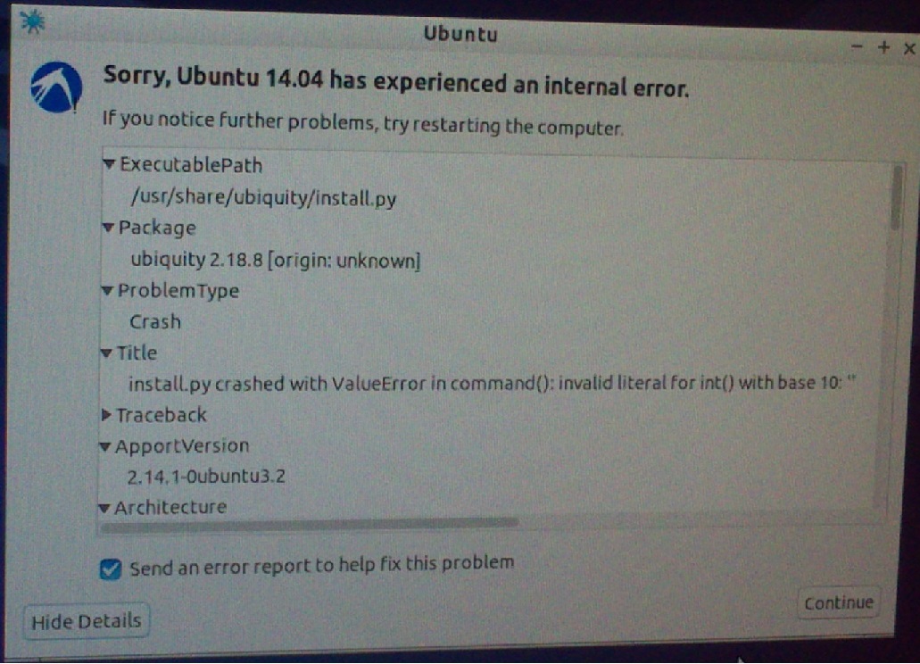

Ytterligare en bild som jag behöver hjälp att tolka.

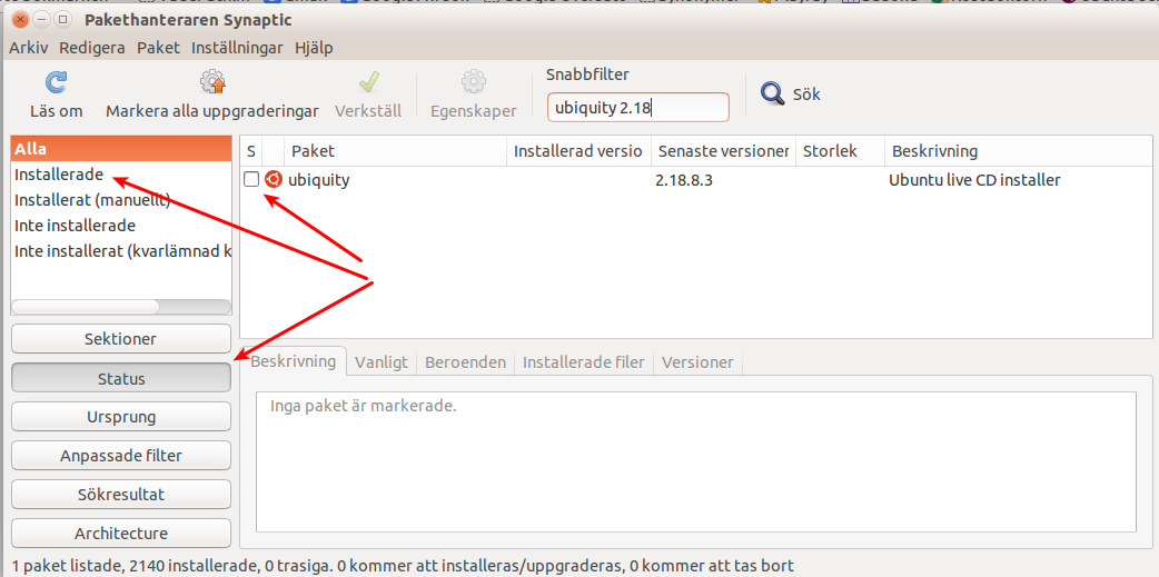

I din bild ovan, säger systemet att paketet som anges på rad 4 uppifrån räknat, har kraschat. Inget stort problem att åtgärda.
Du behöver ha paketet Synaptic installerat. Finns i programförrådet.
Med Synaptic uppstartat får du något liknande detta i min bild.
Förklaring:
- Du skall börja med att välja ' status ' längst ned i den vänstra kolumnen.
- I min bild har jag valt ' alla ', för att jag inte har paketet installerat. Hos dig är det installerat och då väljer du alternativet ' installerade ' (se pil två, överst, som pekar dit).
- I sökrutan skriver du in namnet på paketet så som jag har gjort i min bild.
Du får upp det. I ditt fall kommer rektangeln före paketnamnet att vara grönmarkerad (=installerad). Högerklicka i den gröna rektangeln/rutan och välj ' ominstallation '.
*edit* Låt Synaptic installera om. När det är klart, i Synaptic, tryck på läs om. När det är klart, kan du avsluta Synaptic.
Efter det, kommer du sannolikt att ha fixat det hela.
Återkommer problemet, så är det bara att göra om allt igen.
Lycka till /tukken

Vad gäller bilden: Det grafiska installationsprogrammet Ubiquity har helt enkelt kraschat. Gissningsvis p.g.a. minnesbrist.
