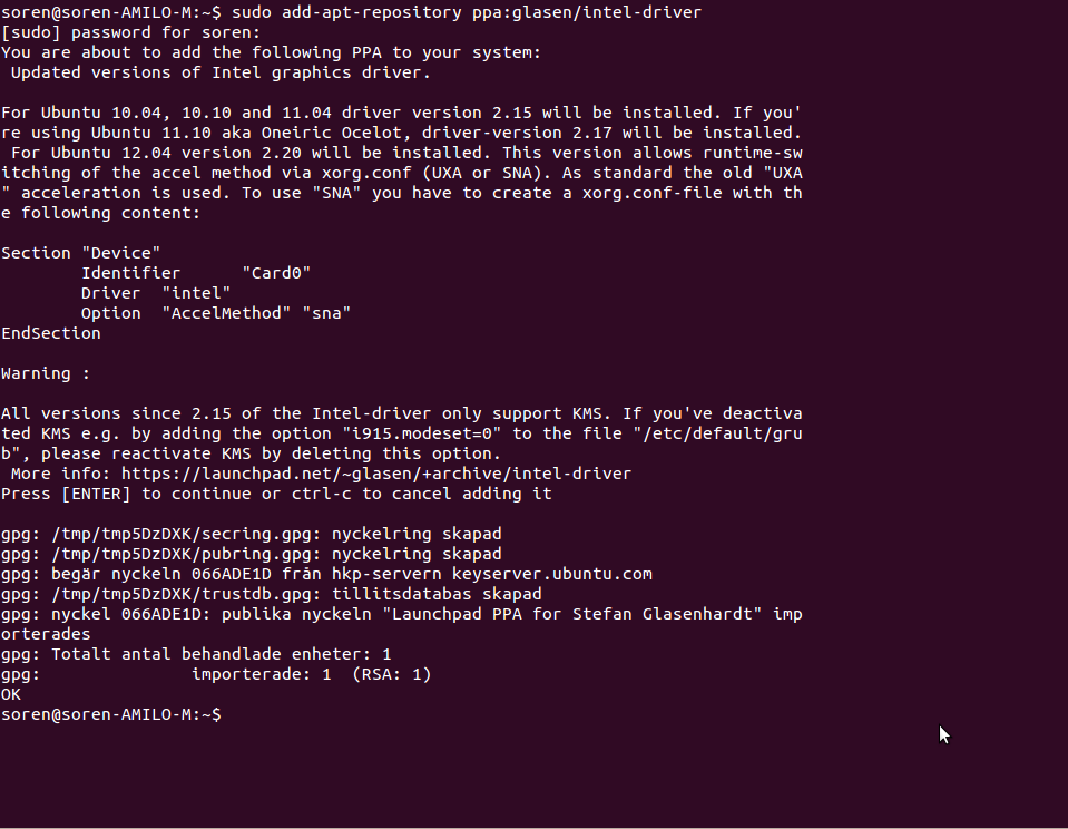

Komplett med nycklar.

Tryckte du ENTER?
Det funkar för mig. Om jag trycker Ctrl-C så får jag samma svar som du ovan.
EDIT
Missade att du lyckades sen.
Så fortsätt med guiden så får vi se om detta löser problemet.

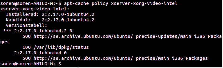

Tjadden skrev:finns lösningen på den hänvisade Ubuntu guiden
som inte ger mig någon konkret vägledning?
Vad installationen av ppa + update & dist-upgrade gör att att uppdatera paketet xserver-xorg-video-intel till version 2.20.19 och den borde fungera med unity-3d. Det är den versionen som körs i 12.10 och 13.04 och där ska kortet fungera.
Kolla om du har den versionen installerad t.ex med
apt-cache policy xserver-xorg-video-intel

Tjadden skrev:Hur stämmer i915 med i386?
Den grafiska drivrutinen i915 fungerar både med i386 och amd64 arkitekturerna.
Gör så här:
Uppdatera källorna med
sudo apt-get update
Kolla sen paketet xserver-xorg-video-intel igen med
och då bör du få svaret
xserver-xorg-video-intel:
Installerad: 2:2.17.0-1ubuntu4.2
Kandidat: 2:2.20.19~precise~ppa1.1
Versionstabell:
2:2.20.19~precise~ppa1.1 0
500 http://ppa.launchpad.net/glasen/intel-driver/ubuntu/ precise/main i386 Packages
*** 2:2.17.0-1ubuntu4.2 0
500 http://archive.ubuntu.com/ubuntu/ precise-updates/main i386 Packages
100 /var/lib/dpkg/status
2:2.17.0-1ubuntu4 0
500 http://archive.ubuntu.com/ubuntu/ precise/main i386 Packages
