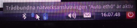

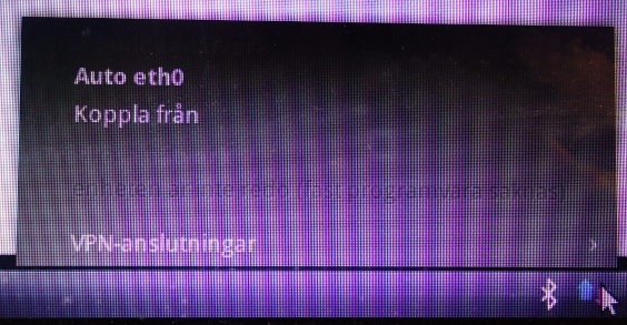

Det är någon inställning här som inte är som den ska, det var inte bara att det trådlösa inte fungerade.
Har satt i internetkabeln, nätverksanslutnings ikonen i panelen visar att det finns interet kopplat.
Bifogar två bilder som visar det.
Men ändå.. så kan jag inte komma till google.se
Och lika mycket.. eller lite fungerar i terminalen som igår.

Länk här:
http://dev.solusos.com/showthread.php?3 ... -it-a-flop
Beskriver ditt problem rätt så väl.
"That got it. Just changed from "deny incoming traffic", to accept. That is a little strange, though. I have run every SolusOS release with "deny incoming traffic" set and never had a problem until this one. "
SolusOS kommer tydligen med brandvägg aktiverad från start. Om jag förstod tråden rätt. Prova tipset som jag klistra in här. Kanske kan lösa även ditt problem.

Ja... det gjorde susen, nu kommer jag ut på internet.
