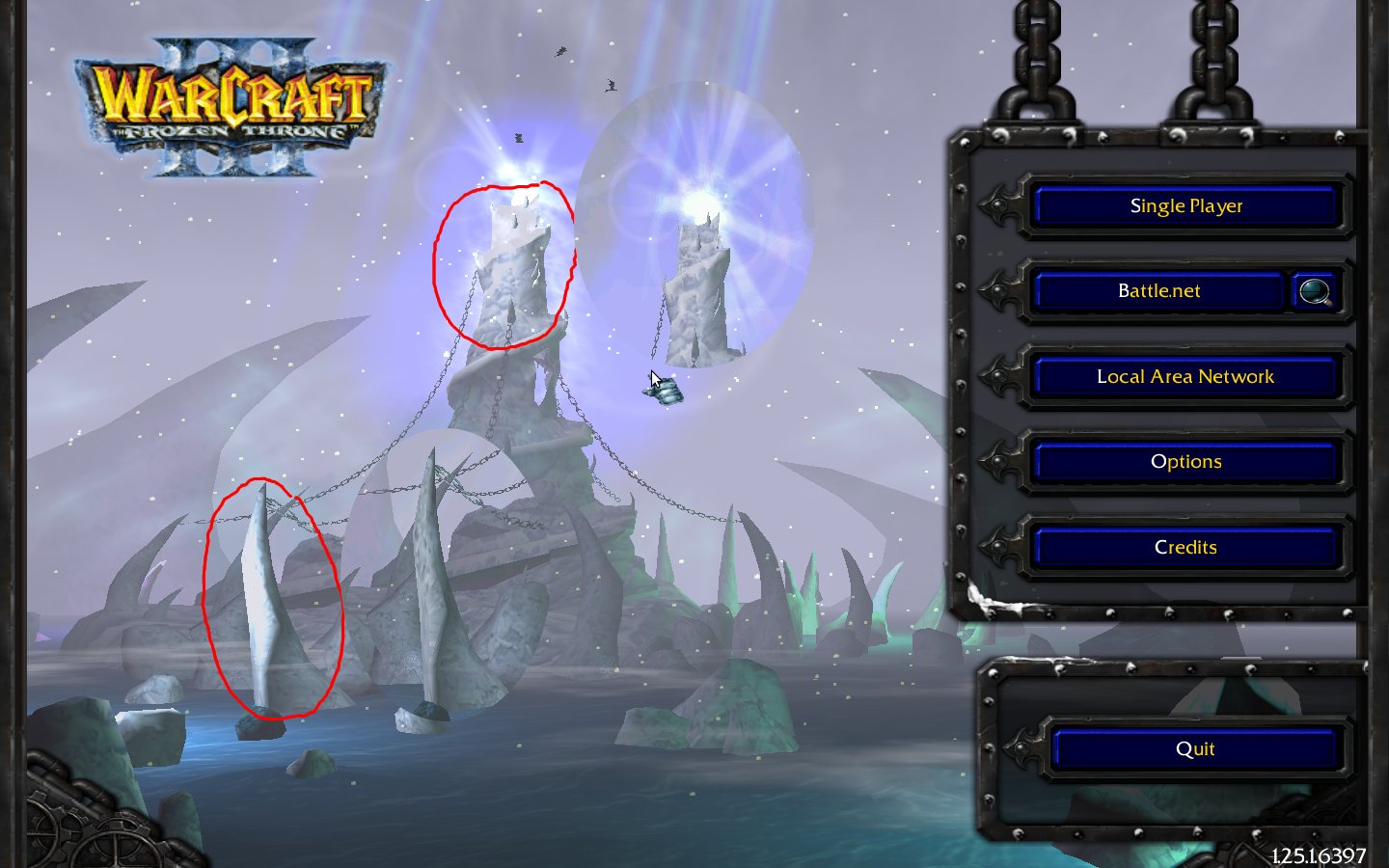

Ännu ett möjligt problem. Jag körde lite Warcraft 3 nyss och lade märke till några små grafikbugg eller vad man nu ska kalla dem, vissa objekt verkade inte ha någon textur (rätt termer?).
Kan jag på något sätt se statusen på min grafikdrivrutin? Hårdvarudrivrutiner säger "inga proprietära drivrutiner anväds på det här systemet." Okej tänker jag, kör jag alltså någon open source drivrutin och i så fall, finns det något alternativ? Fglrx fungerade ju inget vidare..

pun
Inlägg: 5317
Re: Varför uppdaterar det inte?
Inlägg av pun »
Rjinswand skrev:Ännu ett möjligt problem. Jag körde lite Warcraft 3 nyss och lade märke till några små grafikbugg eller vad man nu ska kalla dem, vissa objekt verkade inte ha någon textur (rätt termer?).
Jo.....utmaningen är att AMD/ATI inte riktigt velat följa med i utvecklingen.
Installera det här paketet igen, fglrx-modaliases
Starta om burken
Kolla om det syns någon drivare i Meny System>Administration>Hårdvarudrivrutiner.
Installera INTE förrän du postat vad du ser !!
Om du har tid över, ALLT om ATI grafik
http://wiki.cchtml.com/index.php/Ubuntu ... tion_Guide

Jag testade att starta spelet nu för att kunna ta en skärmdump och visa, jag testade att bygga en byggnad jag vet såg fel ut igår men nu såg den ut som den skulle, så problemet verkar vara lite oregelbundet. I huvudmenyn kan jag dock fortfarande se problemet. Det är inte avgörande för spelet, varken det som hände igår eller det jag har nu men det är ju skönt om spelet går som det ska.
Bifogade bilden visar hur problemet ser ut i menyn, dock var "problemen" i spelet lite allvarligare och tydliga.
Har redan ändrat i registret så spelet körs i OpenGL. Men RenderTargetLockMode ser jag inte, ligger den inte i Warcraft 3 mappen?
