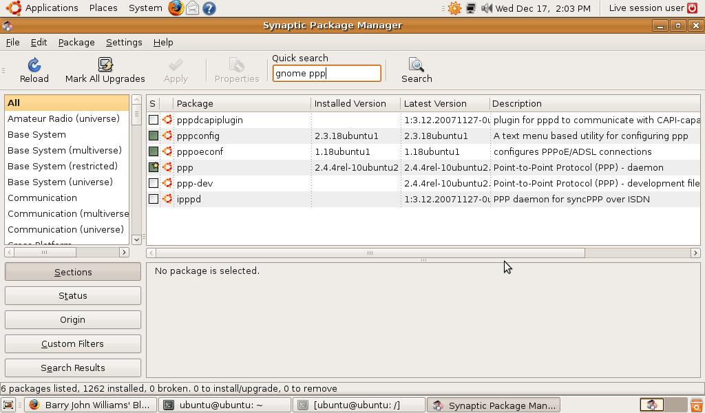

farmfield skrev:Och varför wvdial och inte gnome-ppp?
Därför jag hittar inget som heter gnome-ppp varken installerat eller via synaptics. Networkmanager som är förinstallerat fungerar i alla fall inte.

testa sök i synaptic på 'gnome ppp', alltså utan bindestrecket - det verkar förvirra sökmotorn ibland

Nar jag soker pa gnome ppp sa ser resultatet ut sa har:
gnome ppp2.jpg (104.81 KiB) Visad 2275 gånger

Aah, kan det vara så att du inte har partner-förråden aktiverade under inställningar för förråd?
