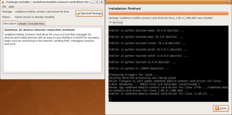

Skumt, jag testade att installera programmet på en helt ren live-cd och det funkade bra med alla 21 beroenden... Det enda jag behövde göra vara att se till att Universe- och Multiverse-förråden var aktiverade.
För att underlätta för er som har konstiga beroendeproblem eller som vill kunna göra installationen offline så har jag gjort ett arkiv med dom 21 beroenden som behövdes installeras på min "rena" 8.04. Lägger man dom i /var/cache/apt/archives/ och sedan kör installationen av vodafone-programmet så ska pakethanteraren ta dom paket vi precis packat upp.
Här finns arkivet!

Yes! Nu har jag installerat hela paketet och nu har jag fått det att fungera! Tack för rar-arkivet med alla paket som behövdes!
