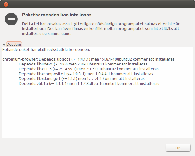

Det har blivit nått fel i Chromium (29.0.1547.65-0ubuntu1) det saknas en del. Jag saknar flikarna bland annat dom är borta men även bokmärken och vissa delar av inställningarna mm. Så jag undrar om fler har märkt av det problemet? Jag vet att det ska ha kommit en ny version nyligen, tro den ska heta "29.0.1547.65-0ubuntu2", jag har inte kunnat testa den än. Om det är fler som märkt av samma problem vore det bra att få veta det, gäller på Ubuntu Saucy 32bit, tackar på förhand! :D

Kan inte installera Chromium. ::)

Hej, ja då är det därför att det strular här också, jag har visserligen Chromium installerat men stora delar av programmet saknas efter uppgraderingen till Chromium (29.0.1547.65-0ubuntu1), jag kontrollerade också dom saknade beroenden som du hade och jag har precis samma problem med mina beroenden. Har du hunnit testa den senare paketeringen "29.0.1547.65-0ubuntu2" och i såfall får du samma problem med den också?
Edit: Jag ser att det är samma problem med den senare versionen av Chromium, man får nog vänta tills att beroenden-filerna är utbytt till nyare versioner i Chromium. :-[

Det var 29.0.1547.65-0ubuntu2 jag försökte installera. Har ingen Chromium-installation (men däremot väl fungerande Chrome 31 Dev).

Okej det är jättebra och låter lovande :D Gällande beroende-problemet så är det klart att det kan ju bli så här på en utvecklings version, så nu är det väl bara att vänta in dom beroende rättelser som behövs för att få Chromium att fungera igen. Jag tror faktiskt jag även ska installerar Chrome 31 Dev, det kan aldrig vara fel att ha den också :D
