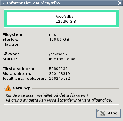

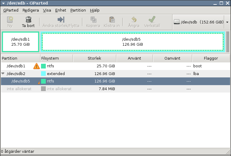

Försöker krympa en windowspartition på en disk jag kopplat in, men det vill sig inte.
Startade upp windows och kollade; det ska finnas 70 GB ledigt på /dev/sdb5.
Skärmbild--dev-sdb - GParted.png (41.05 KiB) Visad 5785 gånger
Högerklick-info ger
Skärmbild-Information om -dev-sdb5.png (24.74 KiB) Visad 5782 gånger
Inte heller inifrån XP lyckades jag. Ej heller från en Linux Mint Live-cd :'(

Borde fungera med Ubuntu Live CD.
Har en USB-disk som ger samma resultat om du visar. Startade upp Hardys live, avmonterade disken i GParted och då gick det att ändra storlek. Tycker att det borde fungerat efter avmontering i detta fall även utan live.

Konstigt är det. Man kan gå in på disken och öppna filerna. Verkar inte trasig.
Har gjort defrag och felkontroll från window$.

Jag har ju en Gutsy-Live -cd liggande som jag kan testa med. Borde inte bli nån skillnad mot Mint tycker jag.
Window$ XP ligger installerat på /dev/sdb1 om nu det kan spela roll.
Disken är kopplad som "cable select" på samma PATA-kabel som min vanliga disk (som jag bootar Ubuntu ifrån).

Det ser helt ok ut. Antar att diskarna är byglade som CS. Var länge sen jag körde CS men då behövde man bygla dem.
Nu vet jag inte vilken GParted version som Minten har men kan kanske vara en problemkälla. Annars, som sista utväg finns ju GParted Live CD. Det bara ska gå att minska partitionen, åtminstone från Liven.
