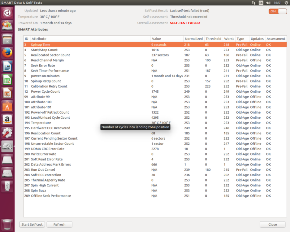

johanre skrev:Det ser ut som att det är din root-disk (sda) som är kass.
Det har jag anat, ända tills jag såg den här infon för sda
Det jag funderar på här är att trots att alla värden visar att de är OK kan det ändå vara disken som är boven i dramat.
förutom att "self-test failed" lyser rött
Re: Mitt serverbygge - Raid fråga
Det engelska uttrycket "the devil is in the details" är tillämpbart här: ja, testet blev inte godkänt, men det är framförallt för att nästan alla tester faller för åldersgränsen. Rent generelt litar inte jag på en hårddisk efter att den har använts i tre år, gissar att din hårddisk har fler år på nacken än så?
