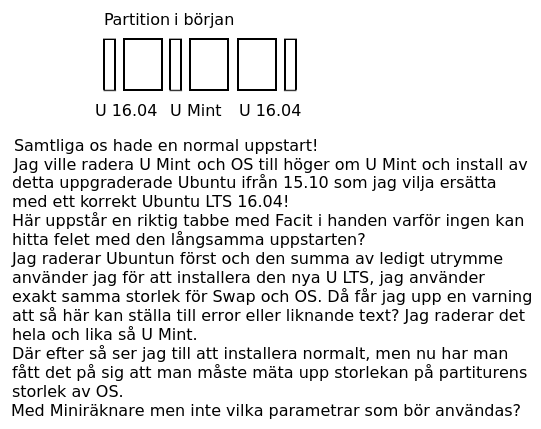

Nu vill jag bekänna för fyra duktigt kunniga personer som Nemo, Osprey och johanre som har lärt mig så mycket om hur datorn fungerar och hur viktigt det är att göra saker och ting på rätt sätt, vilket jag är himla glad för. Det finns en person till som är av samma klass, men honom har jag inte någon lust att nämna av förståeliga skäl.
Tyvärr, om jag innan hade haft den kunskapen om Partitioner på ett bättre sätt, hade jag skrivit om det här omgående vad den långsamma uppstarten kan ha berott på.
Det här tror jag är den direkta orsaken till varför detta OS startar så långsamt?
- Partition 4.png (79.38 KiB) Visad 5738 gånger

En fråga har jag dock, har Linux ett felsökningsprogram för att hitta eventuella fel som Windows har som standard. Jag klarar mig hyfsat bra med Windows och i de flesta fall löser jag problemen själv, så pass bra att andra frågar mig till råds när de har fått något fel i Windows.
Det som hindrar allt med någon mening i beror på att jag har avmonterat två OS , alltså efter 5 dagar utan visat intresse, förmodligen främst av min person och blir godtyckligt behandlad av Pink Panther att min plats är på hemmet av äldreboende och inte här. När man får en sådan kommentar plus andra glåpord emot sig mot bättre vetande, så känns det att inte vara välkommen här.
