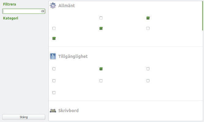

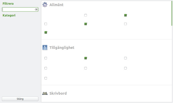

Edit: 13.04 fullt uppdaterat till i dag så saknas en del grafik i CCSM. alltså för att hitta rätt, Unity pluginen saknas också..
Re: Raring Ringtail
Oj, det kom förmej med senaste uppdateringen. Undrar vart grafiken tagit vägen? :o
Intressant när något blir lite trasigt i alla fall, när allt blir för stabilt så tappar jag intresset lite. (Jaja, jag VET att jag är knäpp) :P

Jag brukar inte vara inne och kolla så ofta i CCSM. Men dom inställningar som är gjorda tidigare fungerar ju men det går inte använda CCSM för att ändra till nya inställningar för Unity just nu. Jag börjar faktiskt undra om Compiz kommer att behövas längre i Ubuntu då det verkar som att dom vanliga inställningarna kanske kommer med systemet i sig själv, jag har egentligen ingen aning om det just nu men utvecklingen och pratet tidigare om CCSM vara eller icke vara gör mig osäker :)
Försvinner CCSM i Ubuntu i framtiden så skulle jag nog inte sakna det så mycket, Men allt är relativt och som jag använder Ubuntu räcker det med det som redan finns, Men det är helt mina åsikter och andra kan tycka annat, så är det!!
