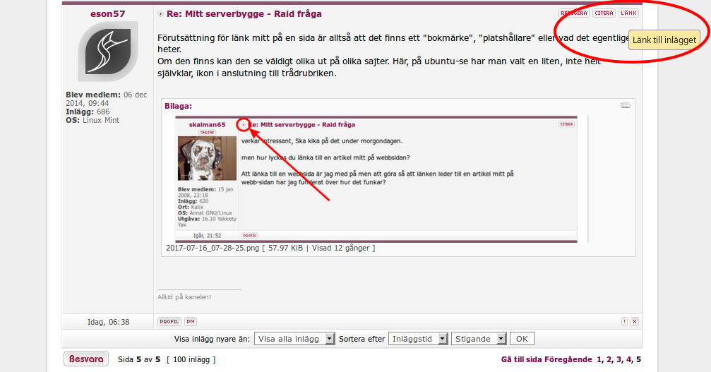

Kunde inte låta bli att roa mig med att illustrera hur en i mitt tycke, tydligare länkikon kunde se ut. ;)
Gjort i Firefox utvecklarverktyg... och Gimp.

Bra förtydligande, eson.
Man önskar att det hade sett ut så, som du visar. Det vi har, är synnerligen svårtytt. Det tog mig åtskillig tid innan jag fick tips på hur man skulle göra.
Det är ett litet smolk i bägaren, att det är som nu. Samtidigt vill jag ge ett stort erkännande till damen som fixade så mycket och så bra, av allt annat här inne på forumet. (Kommer inte ihåg hennes nick nu, för stunden. >:( Typiskt mig. Gammal gubbe ;) ).
Ett tydligare "ankare" till ett specifikt trådinlägg hade varit en gåva. Nu mer, har vi väl knappast någon som kan genomföra en sådan sak. Det är synd. /tukken

Broder Tuck skrev:Nu mer, har vi väl knappast någon som kan genomföra en sådan sak. Det är synd. /tukken
Klart här finns "någon" som kan hacka lite i php. Det handlar nog mer om tid och lust.
Jag kan bidra med ikonen, om någon skulle få lust att leta reda på rätt kodsnutt att ändra. ;)
Edit:
Finjusterad ikon.
