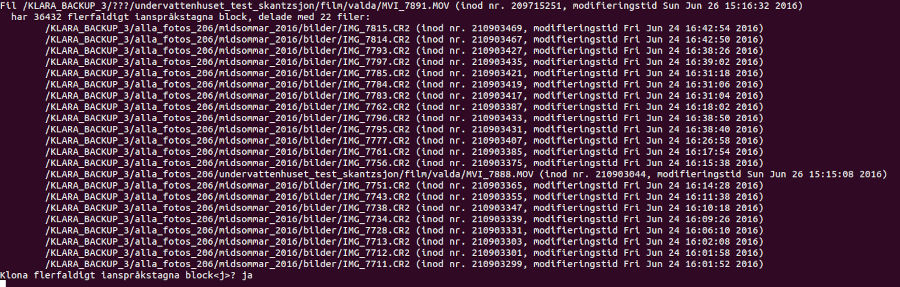

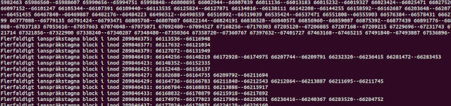

sudo fsck /dev/sdc1
Och därefter villl datorn "klona" någonting, se "skärmdumpar" - men det tar så himla lång tid, den vill att jag svarar "j" efter ett par minuter på frågan, se nedan:
Klona flerfaldigt ianspråkstagna block<j>? ja
Och så fortsätter den
Är det rätt att göra så? eller ska jag avbryta?
Hoppas att jag skriver förståligt???
