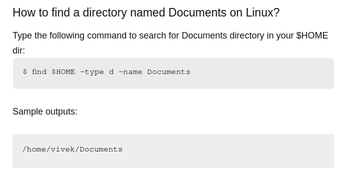

Har kommit så här lågt när jag testat någon mapp som jag vad den heter på en extern HDD:
En extern HDD har ett umderkatalog som heter: blodmane_2015
Och jag har testat att söka enligt nedan: (jag vet vad den externa HDD heter, men mappen finns i en underkatalog till HDD'n)
erik@erik:/media/erik$ find $/media/erik/60723229-82e5-4e52-9835-2e9d9c0690ad -type d -name 2015
find: ‘$/media/erik/60723229-82e5-4e52-9835-2e9d9c0690ad’: Filen eller katalogen finns inte
Resultat: åtkomst nekad till externa HDD'n därför hittar inga kataloger eller filer?
ps. det här blev knepigt/svårt!!!!!

Vad gör det där dollartecknet innan sökvägen till monteringspunkten? Prova utan det.

Felet här är att du har ett "$" före HDD:ns monteringspunkt. Ange det istället som:
find /media/erik/60723229-82e5-4e52-9835-2e9d9c0690ad -type d -name \*2015\*
...så ska det nog funka. Wildcardsen behövs också om inte namnet är just precis, exakt "2015"...

Tack för era svar - "Gunnar Hjalmarsson" och "Osprey" - era svar funkar perfekt (utan "$-tecken dvs.) och speciellt "Ospary"'s genomgående förklaring!
