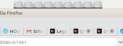

Jag kör med Ubuntu Mate och där kan man lägga till systemets hårddiskar i panelen. Sedan kan man montera, resp. avmontera dem. Det är bara att klicka på den disk som man vill motera/avmontera. Helt efter eget behov.
Se bifogad bild.
