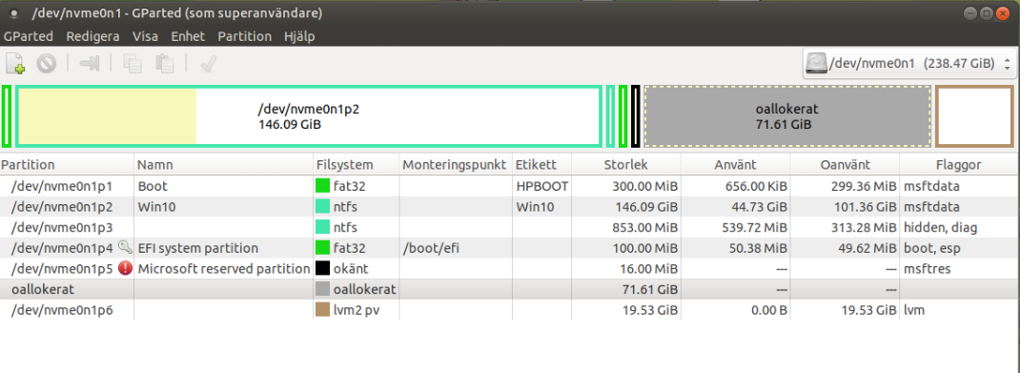

Så här ser min SSD ut i dag.
Det är en massa /dev/ och SSDn har ingen egen diskbenämning.
Hddn heter sda. ! ?? !
Jag gör SSDn till sda och Hddn till sdb. Gammalt hederligt Linuxalternativ.
Det som tar längst tid och är mest bökigt, det är att installera windows med alla dess hämtningar och omstarter. För mig att lägga in mina fyra Linuxoperativ tar det kanske lite mer i tid, men då räknar jag de fyra sista TILLSAMMANS.
Nåväl, så här stökar HP till SSDn bara för att kunna kränga iväg datorer med gamla BIOSmoderkort. Det är väl lika bra att göra sig av med skiten.
