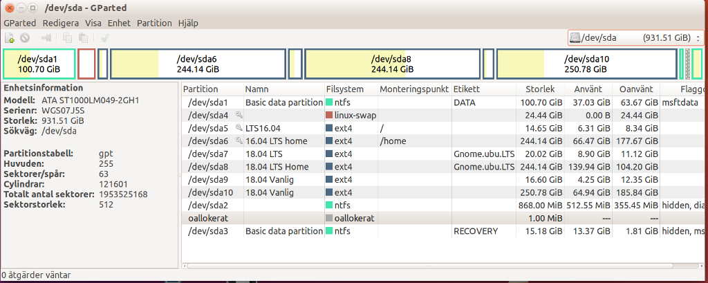

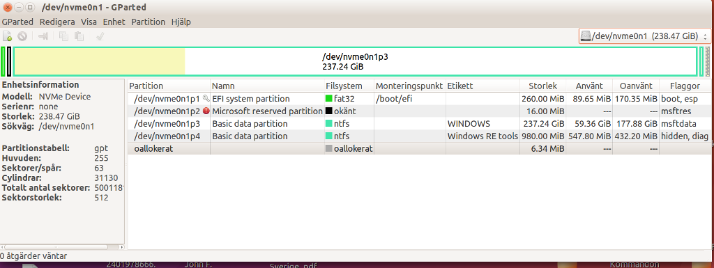

Men ser man på konfigurationen nu, via GParted, så ser det sannerligen inte ut som man är van vid. Datorn har en ssd-disk på 250 gb och en vanlig hdd på 1 tb. Jag hade förväntat mig att se en ssd som sda och hdd:n som sdb, men så här ser det ut i stället: se bilderna nedan.
Rörigt. Enligt min uppfattning.
Så kör du enligt hur det var installerat förut, på din dator. Det är nog bäst.
