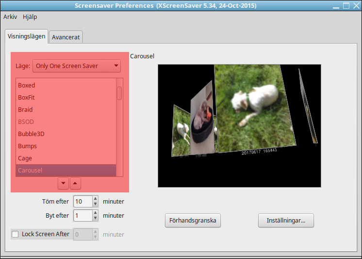

sudo apt install xscreensaver
xscreensaver-demo
Välj skärmsläckare. T.ex. någon av följande fotobildspel...
  • blitspin
    carousel
    decayscreen
    distort
    flipscreen3d
    mirrorblob
    photopile
    ripples
    rotzoomer
    slidescreen
    slip
    spotlight
    twang
    zoom

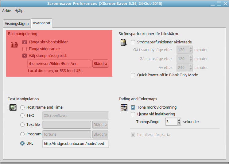

Ställ in bildmanipulering under fliken Avancerat.
Resten av inställningarna fixar du själv. ;)

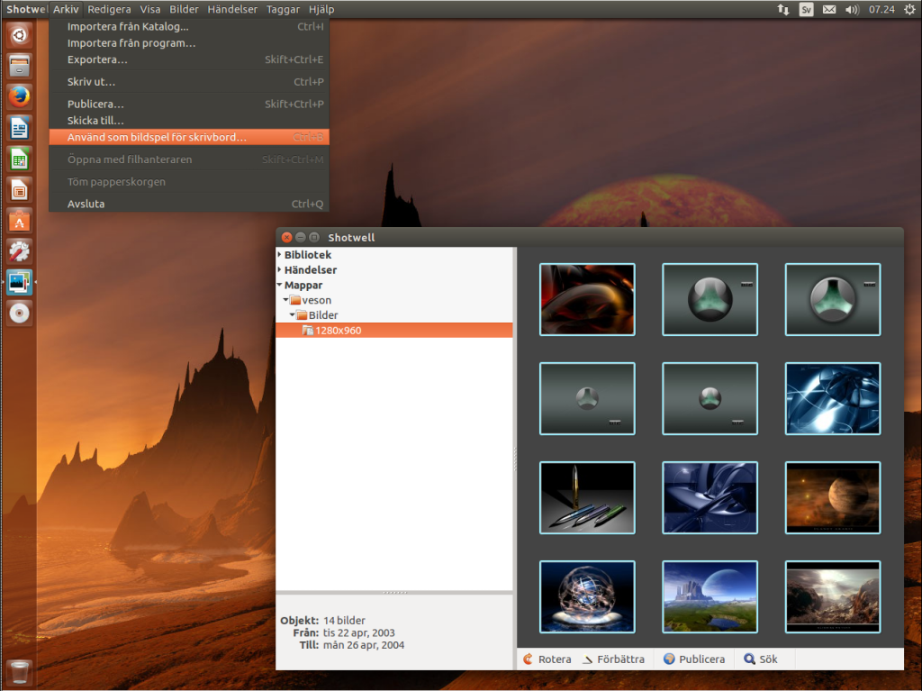

Ser nu att bildspelsinställningar saknas i Ubuntus inställningar, men du har Shotwell (installerad som standard), där det finns möjlighet att konfa ett bildspel från egen mapp.
