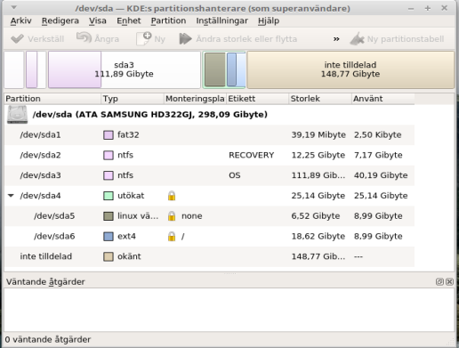

Har en tanke om att installera Debian OS men får svaret att jag redan har 4 st. primärinstallationer.
Då låter det vettigt att använda logiks installation, men det går inte, trots att jag har bara två OS!
Det var en som sa det är inte något märkvärdigt att installera, lika enkelt som andra OS, kul om så hade varit fallet, därför söker jag ett råd hur det ska gå till av någon här?

Tjadden skrev:Har en tanke om att installera Debian OS men får svaret att jag redan har 4 st. primärinstallationer.
Kan det vara så att du har 4 st primära partitoner på din hårddisk?
Tjadden skrev: Då låter det vettigt att använda logiks installation, men det går inte, trots att jag har bara två OS!
Menar du att skapa upp logiska partitioner i en utökad partition?

Nemo skrev:Kan det vara så att du har 4 st primära partitoner på din hårddisk?
Nej! Windows och Linux Mint är vad jag har. Problemet är att det går inte att begära en logisk
installation!
Nemo skrev:Menar du att skapa upp logiska partitioner i en utökad partition?
Ganska självklart, jag tog bort Linux Mint, sedan skulle jag göra en partitionering för en Wasp det gick bra, men sedan hette det att jag hade 4 st primär igen och det tog stopp!

Tjadden skrev:[Nej! Windows och Linux Mint är vad jag har. Problemet är att det går inte att begära en logisk installation!
Fast även om du har endast Windows och Linux Mint installerat kan det fortfarande vara 4 primära partitioner
Tjadden skrev:Ganska självklart, jag tog bort Linux Mint, sedan skulle jag göra en partitionering för en Wasp det gick bra, men sedan hette det att jag hade 4 st primär igen och det tog stopp!
Har du möjlighet att ta en skärmbild från Gparted som visar hur din hårddisk är partitionerad och lägga in den i denna tråd?

Nemo skrev:Har du möjlighet att ta en skärmbild från Gparted som visar hur din hårddisk är partitionerad och lägga in den i denna tråd?
Samma men KDE
Re: LMDE 2 'Betsy' ISO besvär att installera
/dev/sda4 är fylld av de två logiska partitioner du redan har, så du behöver öka storleken på /dev/sda4. Då kommer en del av det inte tilldelade utrymmet att läggas under /dev/sda4 och ge dig möjlighet att skapa en eller flera nya logiska partitioner.

Gunnar Hjalmarsson skrev:/dev/sda4 är fylld av de två logiska partitioner du redan har, så du behöver öka storleken på /dev/sda4. Då kommer en del av det inte tilldelade utrymmet att läggas under /dev/sda4 och ge dig möjlighet att skapa en eller flera nya logiska partitioner.
Tack Gunnar, men vilka kranar ska man använda för att utöka /dev/sda4 allt är avstängt för en sådan operation?? Kan man få en hjälp av sudo?
Jag tror du behöver avmontera befintliga partitioner under /dev/sda4 och /dev/sda4 självt för att "öppna kranarna". Det betyder att du inte kan göra det från din befintliga Mint-installation, utan du får göra det antingen från Windows eller via någon startbar USB-pinne/DVD-skiva (gparted).
(Du är redan "root" när du kör verktyg som gparted eller KDE-verktyget du visade ovan, så nej, sudo hjälper inte.)

Gunnar Hjalmarsson skrev: Det betyder att du inte kan göra det från din befintliga Mint-installation, utan du får göra det antingen från Windows eller via någon startbar USB-pinne/DVD-skiva (gparted).
Saken var klar, jag hade en dvd med Gparted och nu har ja utökat så att det räcker och blir över.
