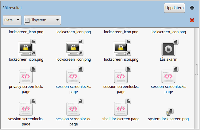

Eftersom jag har inställningsknappar på bildskärmens Ram så har jag råkat låsa knapparna
och givetvis går de att öppna igen men var, här som bilden visar hittar jag inte någon hjälp.
Finns det någon Sudo Kod som begär unlock av dessa knappar?

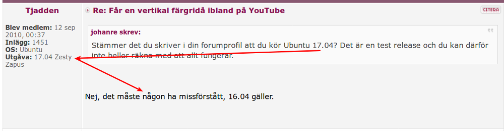

Re: Får en vertikal färgridå ibland på YouTube
Stämmer det du skriver i din forumprofil att du kör Ubuntu 17.04? Det är en test release och du kan därför inte heller räkna med att allt fungerar.
Tjadden
Inlägg: 1606
Inlägg av Tjadden »
johanre skrev:Stämmer det du skriver i din forumprofil att du kör Ubuntu 17.04? Det är en test release och du kan därför inte heller räkna med att allt fungerar.
Nej, det måste någon ha missförstått, 16.04 gäller.
