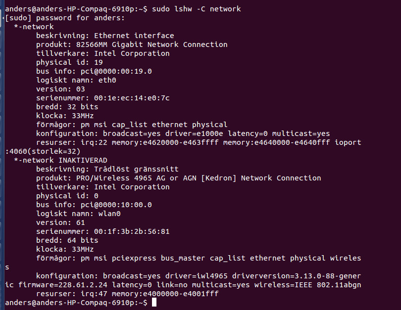

Jag testade en ny startskiva på USB med Ubuntu 16.04 64 bitar på min HP 6910p. Det funkade fint trots att datorn är inställd på 32 bitar.
Men då jag startade om datorn hade det trådlösa nätverkskortet fallit bort. I systeminställningar var flygplatsläge default och det gick stänga av men det gick inte aktivera det trådlösa nätverket. Det finns en knapp på tangebordet för wifi - den fungerar inte heller längre (dock glimmar den till under uppstart men släcks när Ubuntu rullar igång.
Med hjälp av Ubuntu-hjälp sökte jag lite: Här tog dock min förmåga slut. Se bilden.
Kan man månne aktivera nätverkskortet i terminalen?

Jo jag har testa F-tangenterna - med en del kul resultat eftersom jag inte brukar använda dem.
Jag testade alla sådan i närverksmenyn lika illa där.
Men, jag körde nya installationsUSB:er i "testa ubuntu-läge" och passade då på att aktivera wifi - sedan dess funkar det.
Men tack för hjälpen i alla fall!
